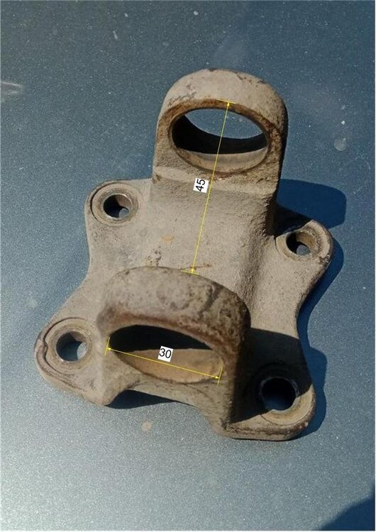

  12. Размеры на фото. Похоже, что любая, от любой булки.
  13. ААА. Хочу! Завтра измерю.
