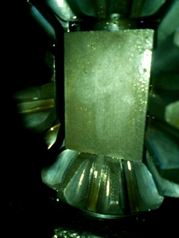

михалыч алт,дак полуоси в диференциале то торцами в упор стоят чтоли к прямоугольному брусочку в самих саттелитах?

Для чего эта деталь в дифе между саттелитами?для упора полуосей в нее?

На этой схеме моста под номером 33143 Нарисован набор прокладок, которыми регулируется зазор в подшипнике. И притом с одной стороны. Центральная часть полуосей упирается в сателиты. С одной стороны без прокладок, а с другой прокладками регулируется зазор ( причем сразу двух полуосей) И без редуктора не отрегулировать. По крайней мере у меня было так. ( идиотская система).

а как так убирается зазор за счет одной полуоси?За счет того,что саттелиты имеют ход в своем корпусе?
михалыч алт-слева ставится милиметровая а справа несколькими регулируется зазор
