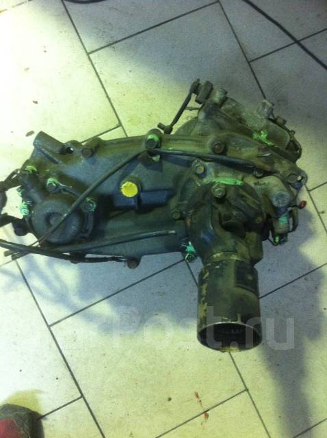

если я правильно помню то та которая желтым отмечена
http://static.baza.farpost.ru/v/1442417325408_bulletin
Нет, это и есть заливная пробка которую не могу открутить. Ты говорил про внутренний шестигранник...
