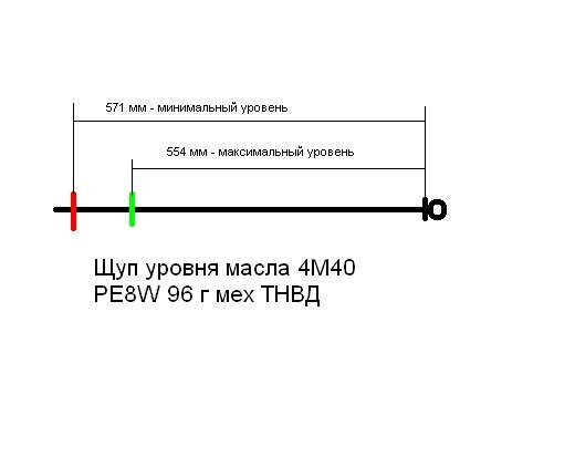

Doom Опубликовано 17 января, 2013 Жалоба Опубликовано 17 января, 2013 Приветствую, такая ситуация: обломлена линеечка на масляном щупе двигателя 4M40. Идея такая припаять туда полоску пластмассы и сделать разметку, но для этого нужны размеры этой самой линеечки, и ни как не попадётся кто нить что бы замерить на живую. Поэтому прошу, может кто ни будь положить свой щуп рядом с обычной линейкой (что бы видны были размеры) сфотать и выложить в теме. За ранее спасибо.
GooD Опубликовано 1 февраля, 2013 Жалоба Опубликовано 1 февраля, 2013 Тоже интересует эта просьба. Уважаемые форумчане. Спасайте. Заметил что щуп не родной. Про 57 см выше вычитал, но интересует фото с разметкой мин/макс. Заранее спасибо
АЛЕКСЕЙ222 Опубликовано 3 февраля, 2013 Жалоба Опубликовано 3 февраля, 2013 http://fotki.yandex.ru/users/delica222/album/204501/?p=0 1
Denikin Опубликовано 3 февраля, 2013 Жалоба Опубликовано 3 февраля, 2013 @АЛЕКСЕЙ222, спасибо) ну вот у меня тоже это костачка сломанна оказываеться)
АЛЕКСЕЙ222 Опубликовано 3 февраля, 2013 Жалоба Опубликовано 3 февраля, 2013 @Denikin,когда купил тоже обломан был. Но не у кого было посмотреть и сверить. В итоге покупал новый. ME 201608 Цена нового кстати 530 р.. 1
Denikin Опубликовано 3 февраля, 2013 Жалоба Опубликовано 3 февраля, 2013 @АЛЕКСЕЙ222, ломаются же))) спасибо и за номер)

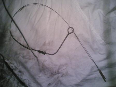

FRAER6 Опубликовано 14 марта, 2018 Жалоба Опубликовано 14 марта, 2018 А у меня такой вопрос: кто нибудь менял щуп на делике на более понятный от другого авто? Или может кто нибудь делал его сам... Просто по родному щупу ничего не понятно и пака его вытащишь, он по дороге всё масло на себя собирает.
Shadow from St.Peterburg Опубликовано 14 марта, 2018 Жалоба Опубликовано 14 марта, 2018 @FRAER6 вынимай после стоянки более трех часов, к этому моменту масло уже все стекает и никаких проблем с указанием уровня масла нет. Проблема только после смены масла на новое, пока оно прозрачное
