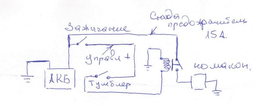

На девайс у вас должно подаваться 2 плюса. 1 постоянно на контакт реле через пред (его нужно зацепить как можно ближе к аккуму, на прямую) 2 приходит на кнопку включения (идет в комплекте ) вот его надо цеплять на зажигание. То есть при выклеченном зажигании контакты реле разомкнуты и прибор не работает (не важно в каком положении тумблер). При включении зажигания (появляется управляющий плюс) и нажатом тумблере замыкаются контакты реле и плюс (силовой) подается на номакон

@ALBERT_KAMCH, емного фото тут http://www.drive2.ru/l/5222887/ На этот форум не кладу потому что качество получается ужасное.
Красный (фиолетовый, оранжевый сейчас не помню цвет постоянный плюс силовой) Тонкий красный от кнопки на зажигание.

Спасибо Огромное!!! Буду разбираться. Насадка на топливоприёмник называется ЭПДТ-150С кнопки в комплекте не идут, купил сам клавишу на (20А) трёхконтактная...
- Получается на силовой провод нужно ещё релеху ставить дополнительную?
@ALBERT_KAMCH, Можно и без релюхи, но есть вероятность поджарить контакты на кнопке. Лучше все таки с релюхой, ток там хороший.
С релюхой можно в любую цепь врезаться, а без нее ты догружаешь существующую цепь на энное количество амперов, а это не есть хорошо. Учитывая кабельные трассы ипонических машин может выйти конфуз.

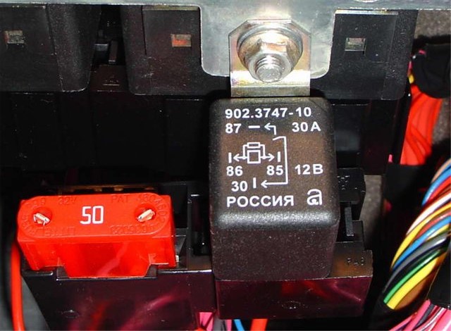

Mihey, подскажи пожалуйста какое реле на мой подогрев подойдет(название или цифры), а-то в магазине их валом разных, глаза разбегаются.

твоё реле...прадавану скажи на включение фар...это само то и без всяких номеров должен знать!!....да чуть ни забыл!! с нормально разомкнутыми контактами.

@ALBERT_KAMCH, я бы от стартера ТАЗовсково поставил. @nomad-0805, Согласен. Но не менее 30А чтоб ток пропускало. Лучше взять от Калины оно по размерам меньше.
Вполне подойдет такой вариант.
