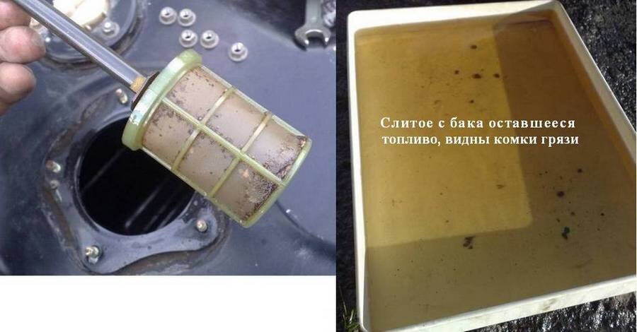

Что-то страшное вы все пишете. Слил всё топливо и спокойно снял бак на яме. Совсем он не тяжелый, после снятия еще литров 15 с него выжал. Очень пригодилось описание в данной ветке процесса снятия. Снял минут за 15, поставил минут за 20 т.к. несколько раз подтягивал хомуты на шлангах боясь недожать или пережать. Не нашел ни грязи ни воды ни в баке ни на сетке топливоприемника.
dim231179, повезло. Я когда свой снимал там столько грязи было, даже удивился, как машина ехала еще. Это даже не грязь, а нечто похожее на глину и мягкий пластилин.
иногда такой пластилин получается когда в топливо присадки добавляют - типа от замерзания. у знакомого на уазе такое было присадка Манол от замерзания дт

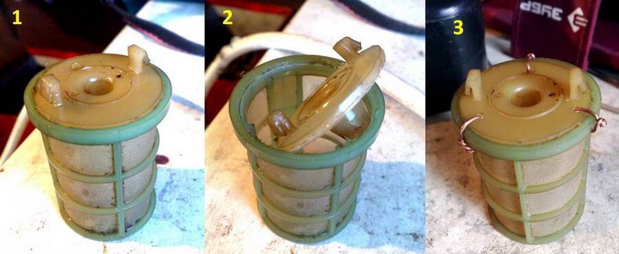

Моё любопытство после снятия бака тоже было приятно обрадованно, когда увидел чистоту внутри и отсутствие коррозии. Только внутри сеточки на подаче, почему-то было пару достаточно крупных комочков говнолина вполне могущих залеплять входное отверстие трубки при сильном подпоре топлива. Пришлось разобрать её. Вот так сделал (фото), а потом и тут на форуме, где-то тему, находил с подобным. Так чё велосипеда не изобрёл))).
