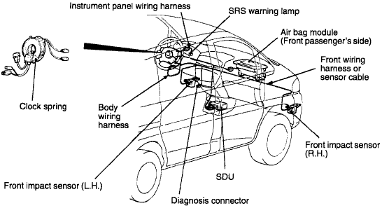

Если у тебя так много вопросов, то советую сначала ознакомится с принципиальной схемой, например от леворульного L400, оценить всю сложность предстоящего мероприятия и... забить на это дело. :)
Картинка взята из файла PWEE9410_L400_95_CHASSIS_52.pdf, который можно скачать с нашего ftp-шника.
Кстати, оттуда почерпнул интересную информацию (перевод мой):
5. После скидывания положительной клеммы с аккумулятора (отсоединения АКБ) подождите не менее минуты перед тем, как приступать к работам по SRS. Система сохраняет напряжение, достаточное для срабатывания подушек в течение небольшого времени после полного отсоединения батареи... Далее про то, к чему это может привести.
Действительно ведь авария может быть такой, что аккумулятор умрёт в первое мгновение после лобоого удара, а подушкам ведь ещё надо сработать... Как я понимаю автономное питание заложено как раз в SDU (SRS Diagnosis Unit), судя по его относительно безопасному расположению. Молодцы, японцы!

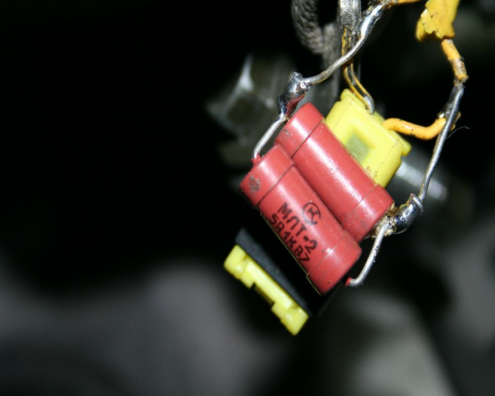

Может кому нужно! Вчера меняли подушки на машине. Ремни не нашли новые. Система попросила преднатяжители поменять, пришлось обмануть. Пара резисторов заменила патроны преднатяжителей ремней. Ошибки стерли, система работает.
