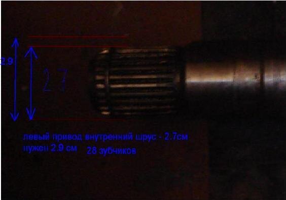

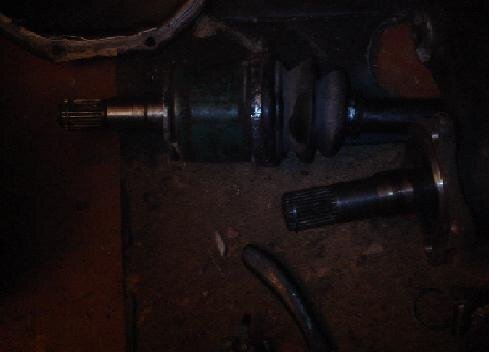

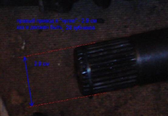

fedosin Опубликовано 5 ноября, 2008 Жалоба Опубликовано 5 ноября, 2008 народ проблема такая: не включался передок на моей делике, думал не робят хабы сначала, потом на подъемник в сто загнал ходовку решил проверить ибо не давно приобрел, слышно было бряканье в передней части стали проверять и обнаружили следующее : кардан до редуктора крутит, но дальше никакой реакции от оного. По идее должен привод хотя бы 1 крутиться по диффу так они ваще колом стоят прокрутили вручную привода с колесами- щелкнули хабы ( работают вздохнул легко)а брякал левый привод в редукторе крутили его потом с выключенными хабами второй привод по диффу тоже работает, с сто уехал думал все менять передок тока. В гараже пол ночи поэтовался ну в общем снял его разобрал вытащил дифференциал в сборе, в общем покрутил все что должно крутить и приводить ВСЕ РОБИТ!!! сижу теперь с этим редутором как старуха у корыта)) единственное меня смутило то как левый привод вышел легко.может было дело все в нем? потому что мыслей больше нету думать что там сломанно могло быть?я на крайняк предположил что привод выпадает из шлицов во время движения под накрузкой и не крутится а сам редуктор работает, но когда включаю никакого скрежета ни чего даже хабы не срабатывают(( а когда вручную крутили первый привод второй по диффу крутился норм, что посоветуете? пока не поставил все на место... ЗЫ пока езжу на заднем приводе благо еще каки на улице нету
vadson Опубликовано 12 ноября, 2008 Жалоба Опубликовано 12 ноября, 2008 У тебя хабы механические (с боку на колёсах) или вакуумом подключаются (позади переднего редуктора стоит чёрная "балда" - рессивер и привод с вилкой в мост)? Может действительно левая полуось выскочила из шлицов.
fedosin Опубликовано 15 ноября, 2008 Жалоба Опубликовано 15 ноября, 2008 млин кароче дело не наю в чем. вытащил привод прочитал деся на форуме типа бывают разные привода, думал уже в конец что не родной он просто. сняли на разборе привод смотрю вроде один в один, втыкаю свой привод взамен снятого на разборе(причем снимали с какогото пыжерика 2-х дверого)-вошел как родной не долго думаю вытаскиваю и с кислой миной ушел домой тут только мост менять наверно надо? но вот в чем беда на том разборе нету от делик мостов простых а есть только от паджеро но он какой-то подозрительный с какой-то спец включалкой( может принудительная блокировка?) так вот вопрос если взять такой мост и поставить вместо моего он будет робить норм или нет? или придется дорабатывать ? или васче не подойдет?просто не хоца делать уже в конце концов поспешных выводов ,а все по уму ЗЫ хабы у мня автоматические крышечку отвинтил стопорное кольцо снял привод вытащил ... безо всяких вакуумов безо всего ... ваще древняя... ваще допотопная)))) но прикольная делика
fedosin Опубликовано 20 февраля, 2009 Жалоба Опубликовано 20 февраля, 2009 Здравствуйте уважаемые! В общем-то, хотелось подвести итог моего поиска привода, может, кому пригодится. Пол года отъездив без переднего моста, нашел таки то что искал. Объездил пол города, и как уже писал все левые привода такие же как и мой старый, нашел вроде бы под заказ, заказал с Владика, ждал 3 месяца, ну думаю всякое бывает, я человек то наивный. В очередной раз мне сказали что там не складывается с доставкой. Поехал на разбор который в 10 минутах езды от меня и в который я не хотел ездит почему то сразу. Из 7 гранат только 1 подошла и то оказалась одной такой. Спросил, сказали что от делики, но не помнят от какой именно, а жаль. Поехал ставить собрал все оч быстро. В общем на радостях объехал все сугробы и скользкие горочки и ни где не застрял. Фото прилагаю З.Ы. В общем мало что полезного конечно написал, но все таки заранее спасибо за весь форум.
