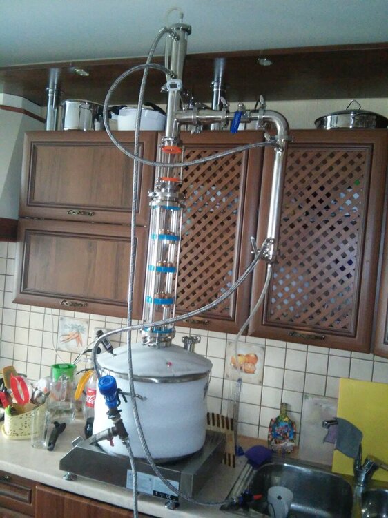

Всё таки, под впечатлением от предыдущего видео захотелось приобщиться к "космическим" технологиям. Прикинул, как бы я мог использовать эту идею с отбором по пару, и что мне для этого нужно, пришёл к выводу, что это вполне можно использовать с "флейтой", а докупить всего-то надо двухдюймовый тройник и дюймовый шаровый кран... Ну, вроде бы не такие уж великие затраты. Заказал с алиэкспресса. На днях опробовал при перегонке спирта-сырца на вискарь.
Что я могу сказать. Мне понравилось. Действительно очень просто и удобно. Не надо плавной регулировки мощности для плиты, не надо очень точной регулировки подачи воды в дефлегматор. Один раз в начале процесса установил мощность нагрева, выставил подачу воды и всё, весь дальнейший процесс регулируется поворотом ручки крана: быстро, удобно и точно.
Надо будет ещё заказать тройник на 1,5 дюйма, для ректификационной колонны, чтоб НДРФ для джина получать так же легко и просто.
Вот фотка получившейся системы:
