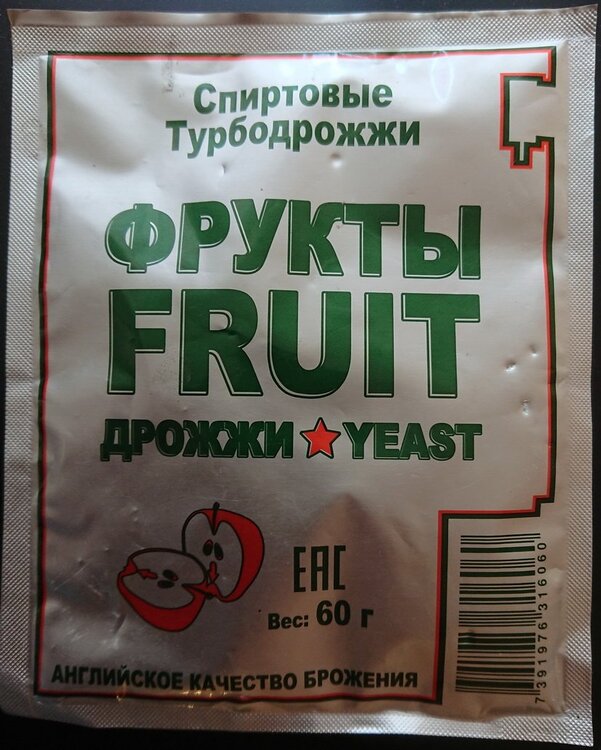

Я так понимаю что именно фруктовые дрожи для сбраживания фруктовых соков а не простого сахарного сусла.
Ты, наверное, имеешь в виду турбо-дрожжи для фруктовых браг?
В принципе, можно использовать такие, но...  Тут дело такое. Ты же хочешь получить напиток с хорошим выраженным ароматом. Турбо-дрожжи предназначены не для этого, они нужны для быстрого получения спирта. Аромат в готовом напитке при использовании турбо-дрожжей - это дело большого везения. Для получения аромата нужно более спокойное и длительное брожение. Поэтому я и рекомендую взять специальные дрожжи для сидра, потому что они приспособлены для сбраживания яблочного сока и сохранения ароматов.
Короче, для первого раза можно и турбо-дрожжи. Потом сам решишь, чего тебе хочется: ускорения процесса, увеличения количества или повышения качества. Ты хозяин, тебе решать.
Фруктовые турбо-дрожжи отличаются от обычных сахарных турбо-дрожжей тем, что в них добавляют фермент - пектолазу - для расщепления пектинов, которых много в фруктовых брагах, за счет этого немного увеличивается выход спирта.
Ага, вот вижу, фотку добавил. На этикетке же написано "спиртовые турбодрожжи", т.е. основная цель - быстрое получение спирта.
Изменено пользователем Sireg@
Скорость брожения не принципиальна, закажу конкретно сидровые.
