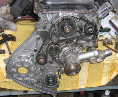

При установке ГРМ обломался нижний болт ролика натяжителя. Ребята кто знает что делать и как?

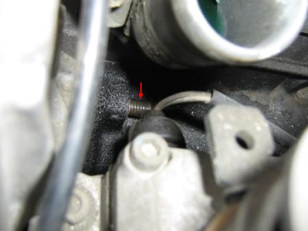

их же там два. нижний и обломался. смысле кусок см 1.5 с резьбой чем выкрутить
Гдето была тема поищи там очень популярно описано Но если в двух словах то высверливаеш отверстие если болт М8 то сверлиш на 6 забиваеш туда отвертку или треугольный напильник и окуратненько выкручиваеш но прейдется потрудиться наверное даже прейдется снять оба радиатора.
ЗАчем сверлить, можно дюпелем или керном по чуть чуть стукать(как-бы выкручивая). Именно таким способом снимают укрепленную оптику.
у тебя двигатель на фото перевернут. нижний от ролика натяжителя ГРМ
да наверное придется высверливать там глубина где-то см12 а по схеме не видно сквозной болт или нет
Если кусок с резьбой есть, то ..... аккуратно нарезаешь на нем грани, вставляешь головку и откручиваешь. Предварительно - крайне желательно прогреть болт мини горелкой, зажигалкой (тапа такого http://www.kompresor.ru/ru/251300/0/0/8698/index.htm )
При нарезке граней лучше недорезать, чем перерезать. Головка должна достаточно плотно заходить (можно с несильным забиванием)

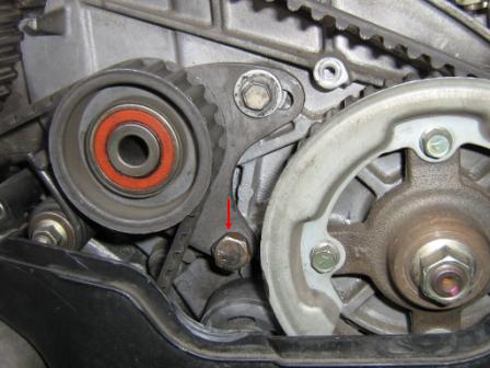

Здравствуйте господа профессионалы можно еще пару вопросов по этой теме:што еще держит этот болт,зачем он такой длинный,и прокатит ли если нарезать резьбу прямо в лобовине и поставить короткий болт?
он ещё держит непосредственно лобовину к блоку...
там под лобовиной есть масляные каналы подводящие масло к балансировочнуму валу с давлением, которое пробъёт дырку в прокладке при отсутствии этого крепления...
Большое спасибо.
