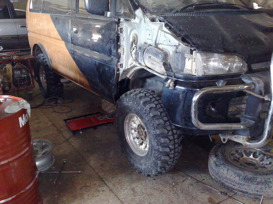

Дмитрий(Delicaвод) Опубликовано 10 марта, 2008 Автор Жалоба Опубликовано 10 марта, 2008 Мне это нужно,у меня стояли 265/70/15 при лифте в 2см.Но этого мне стало маловато т.к. друднопроходимых мест у нас много!!!Приобрел Simex Extreme Trekker 32/10.5/15 и лифтонул еще на 2см.Но колеса задеют об арки и их придется пилить до двери!Как правильно это сделать?Заранее спасибо.

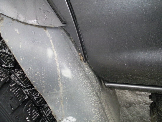

Дмитрий(Delicaвод) Опубликовано 11 марта, 2008 Автор Жалоба Опубликовано 11 марта, 2008 Вот как......Если возможно,вы сможете сфотать снутри,чтобы видеть как резали?Заранее спасибо.Именно как ребро жесткости срезали.
Юра Опубликовано 11 марта, 2008 Жалоба Опубликовано 11 марта, 2008 Вот как......Если возможно,вы сможете сфотать снутри,чтобы видеть как резали?Заранее спасибо.Именно как ребро жесткости срезали. Там всё брызговиком закрыто-что бы сфотать надо всё раскрутить а так не хочеться всё разбирать
Дмитрий(Delicaвод) Опубликовано 11 марта, 2008 Автор Жалоба Опубликовано 11 марта, 2008 Понятно.А вы можете свою Делику сфотать полностью?Просто я у вас увидел лифт под балкой,и как это все смотрится?Заранее спасибо.

Юра Опубликовано 11 марта, 2008 Жалоба Опубликовано 11 марта, 2008 Да там насколько помню ничего несущего не тронуто в арках. Подрезаны лиш углы и дверь зацепили немного. Задние арки не тронуты. Сама нишша не тронута. По проставкам то же головняков хватает, я не слишком знаком с литературой по подъёму но по своей делке могу сказать, что под радиатор сварена специальная рамка которая позволяет его приопустить ниже ровно на величину проставок, удлинён рулевой карданчик, специальные пластины под клапана которые то же ниже чем на стандарте, удлинён рычаг раздатки. Кстати-суя по твоим фоткам ограничители хода заднего моста придётся понять-увеличенные колёса будут клинить в задних арках.
Дмитрий(Delicaвод) Опубликовано 11 марта, 2008 Автор Жалоба Опубликовано 11 марта, 2008 Я не знаю как будет сзади,будет не будет цеплять при перекосах,но сегодня ставил Simex 32на перед и ничего нормально,в арки не уперается при крене.Я ставил только одно колесо!Посмотрю возможно придется.Но я еще буду лифтовать зад на 3см. и перед на 2см.Кстати у вас там ни у кого нет случайно таких же лифтов как у тебя(я имею ввиду заводских)?Заранее спасибо.

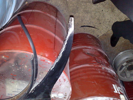

namka Опубликовано 17 марта, 2008 Жалоба Опубликовано 17 марта, 2008 арки в сторону салона резать проще простого, там ничего несущего, просто однослойка. режешь, ставишь фендер, и закрываешь дыру брызговиком, а у Юры, если я не ошибаюсь, то действительно ставится пластина под низ и два удлинителя на верхнее крепление радиатора, я у своей такое не ставил, радиатор на месте остался, вентилятор на 10 см ниже дует, пришлось подрезать пластиковый кожух, задевало за насос гидрача (у меня бензинка у нее он на верху около возд фильтра). да и у делки кузов не очень на кручение, на неровностях перекашивает и все равно задевает. а вообще для сведения: проставки под подрамник 4шт и задние рычаги 4 шт делаются одинаковыми(4-8 дюймов), под двигатель 2шт, раздатку 2шт и радиатор 3шт, тягу панара 1шт на половину меньше(2-4 дюймов), под шаровую идет свой размер для каждоко комплекта(для 6 и 8 д. лифта, такую вешь лучше заказывать из попонии т.к. у нас сделаешь можно и вылететь куда нибудь!!!!), кленовыми(форма) проставками максимум поднимают на 4 дюйма, но в таком случае надо ставить хабы т.к. нарушаются углы шрусов. еще требуется: 2 задних верхних рычага регулируемые и тяга панара регулируемая, карданчик и рычаг о удлинитель(накручивающийся сверху-у меня такой). да и на 33 колесах динамика никакая, машине тяжело пробуксавать на месте (у меня бензинка 3000), расход 20-25 зимой, летом не знаю, буду ее продавать к лету, представляю как на 35-х будет!!!! выше 8 дюймов не бывает, надо варить новую раму.
