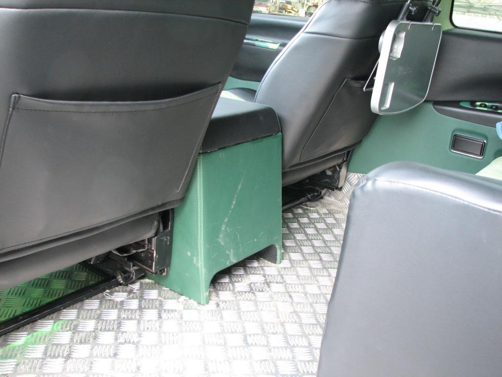

Покупаем аллюминий(250$-лист)Размер 3*2.2*0.25 Надо полтора листа.От пятой двери и до передних сидушек проблем нет.Используем старый ковролин как лекало.Впереди все посложнее.Пол не ровный,имеет изгиб в районе колесных арок.Сначала делаем где ровно,потом где арки выгибаем и все аккуратно стыкуем.

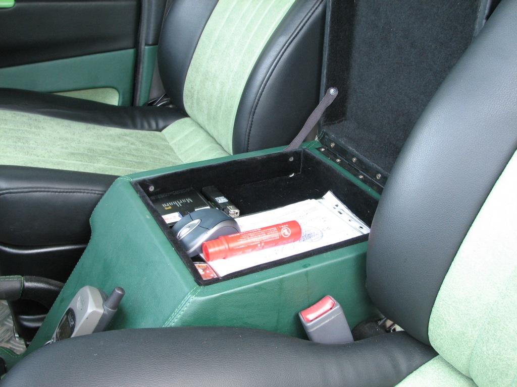

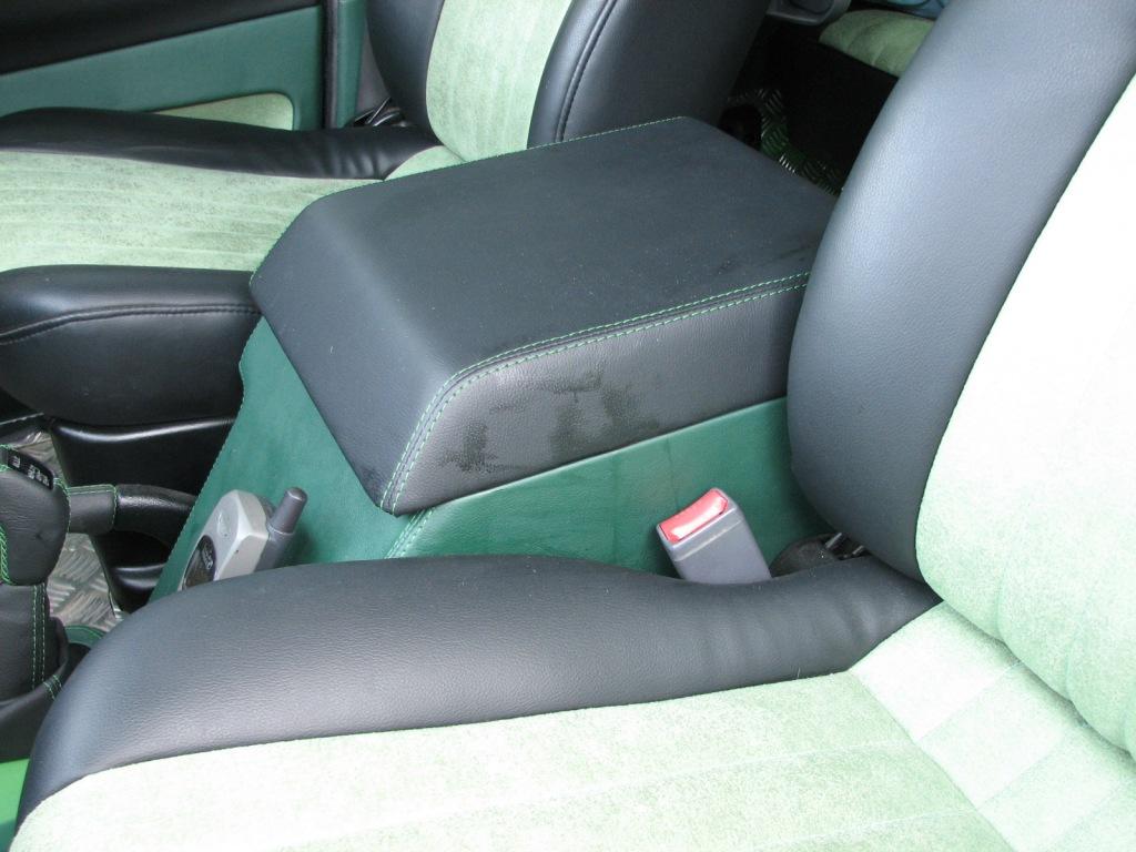

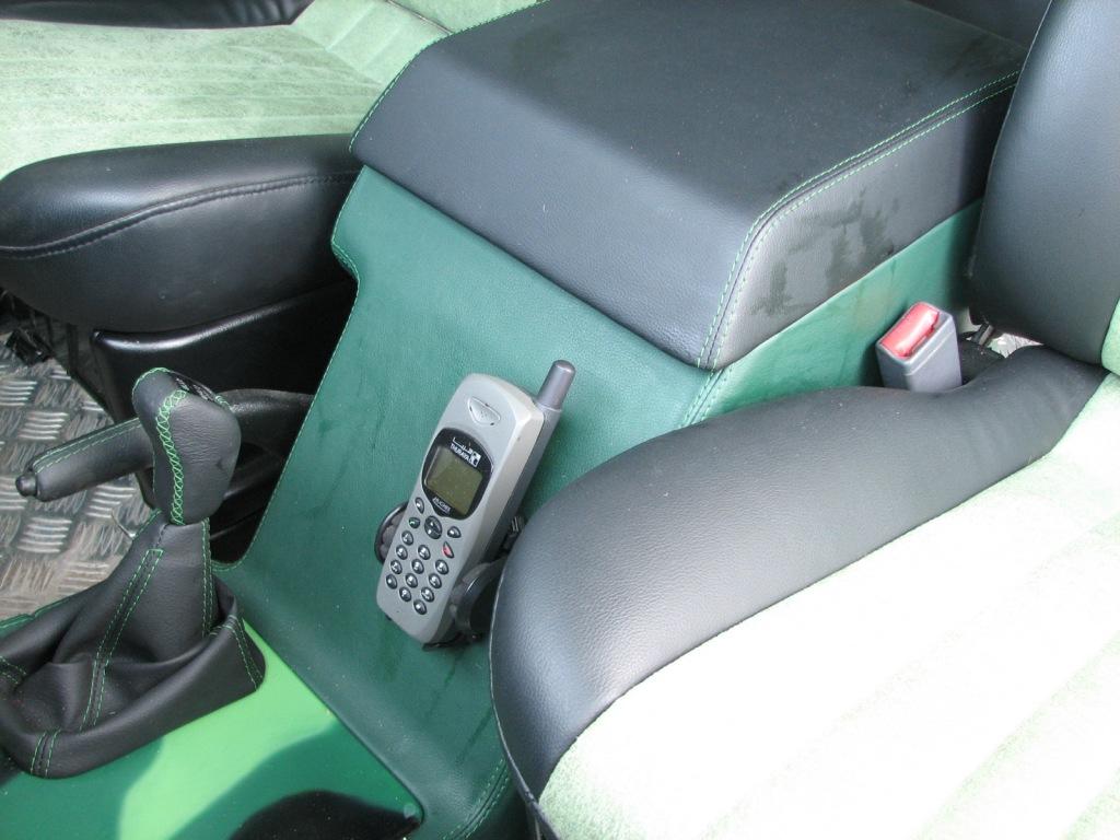

Подлокотник и его продолжение выполняют несколько функций.
1. Пол в середине имеет как бы бугорок и чтобы не извращаться с подгонкой пола решили делать бокс с продолжением к центральной консоли.
В боксе стоит внизу фронтальный саб.
В консоли два усилителя+управление доп.светом.
2.Сиденья все полностью снимались и отдавались на перетяжку.
