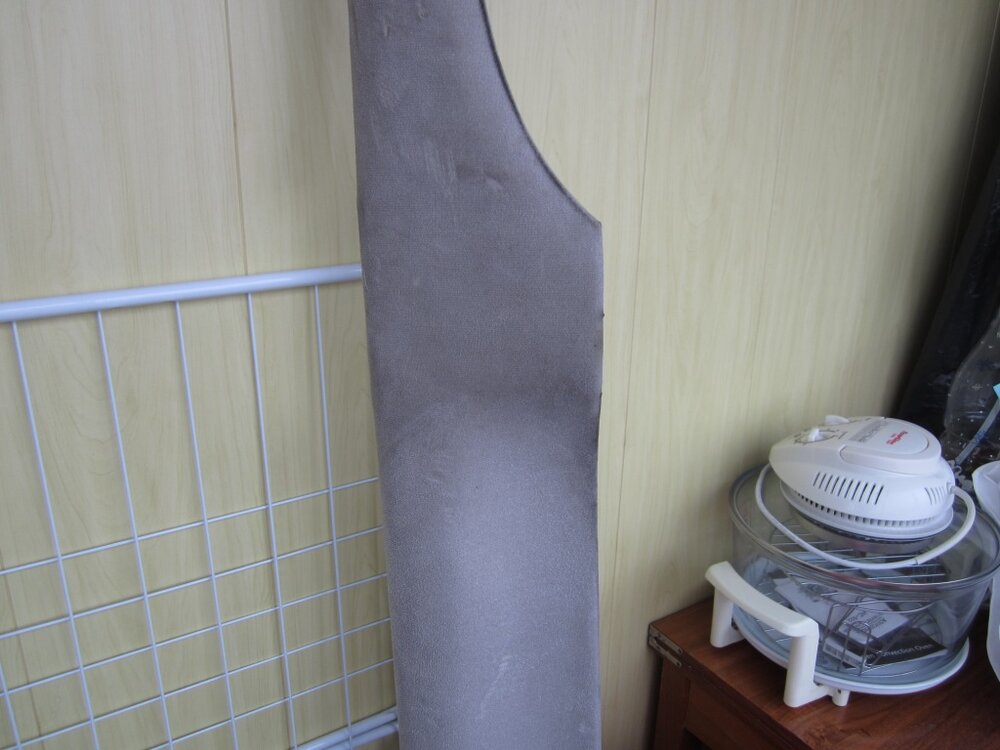

Проклеивал кузов вибропластои и почистил заодно велюровую панель. Разница очевидна. Чистил дома в ванне под душем, сначала стиральным порошком, потом Никой (средство для мойки посуды, типа фери). после этого замучился ванну от грязи отчищать, жена чуть не убила)))))
Да, кстати, я тоже как Женя (Boxer420) сделал...Снимите все эти "велюровые" панели, помойте дома с порошком стиральным/шампунем и т.п. под душем - и будет Вам счастье. Они становятся офигительно чистыми и не надо переплачивать за химчистку... :driver:

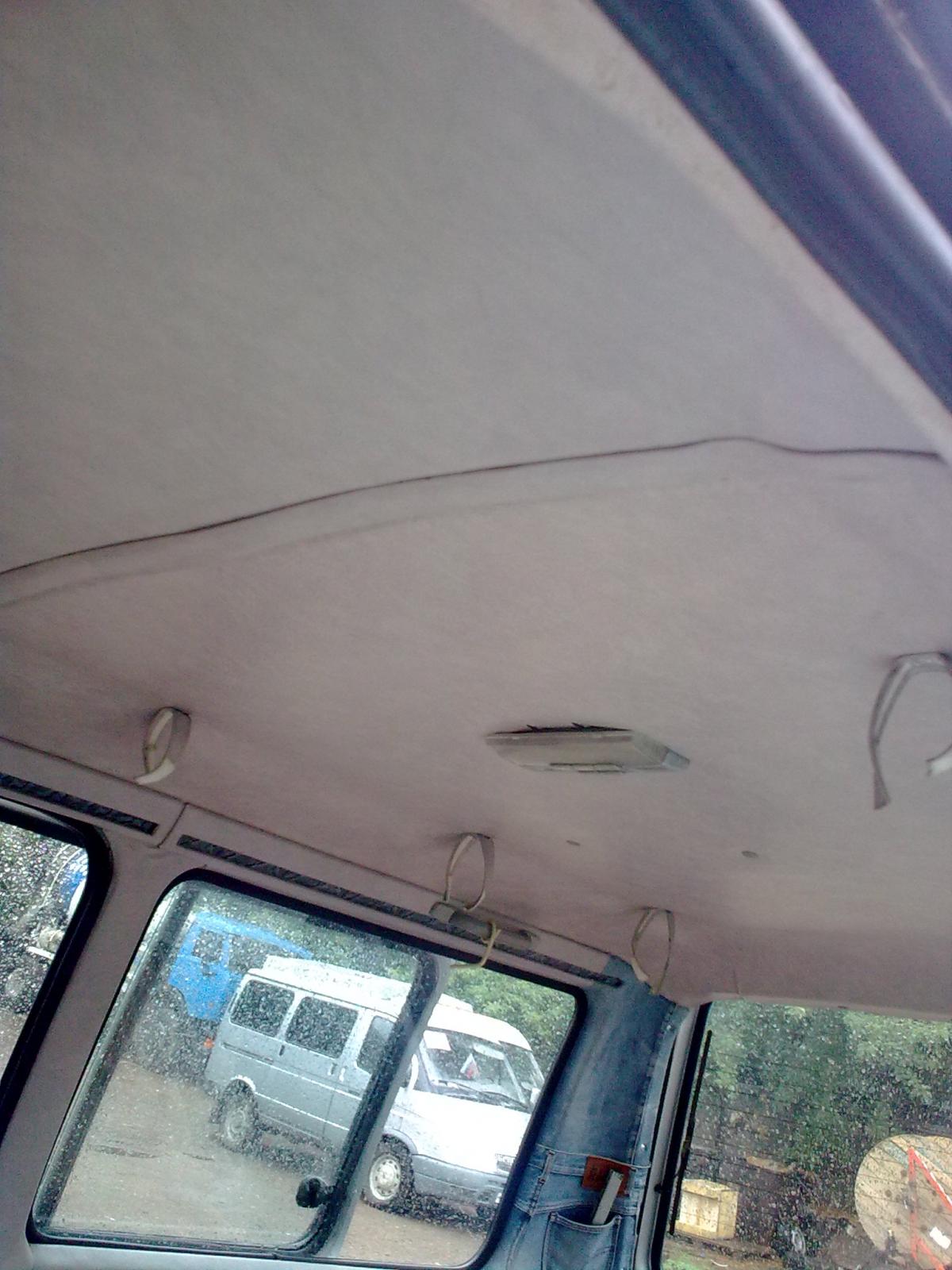

в 2009г. я перетягивал весь салон, включая крышу, винилискожей. В качестве клея использовал баллончики. Такие хитрые, паутинкой клей кладут. Про пластик ничего дурного не скажу, все держится замечательно, а вот от потолка винилискожа отошла и стала провисать большими воздушными пузырями.

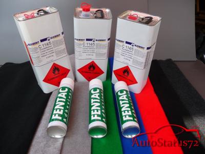

Пришлось разбирать и снимать обшивку крыши. Хотя дело уже привычное и занимает совсем немного времени. Чтобы не наступать на те же грабли клей в баллончиках покупать не стал, хотя они и удобные. Был куплен клей KLEIBERIT С114/5 в четырехлитровой канистре и новый кожзам того же светлосерого цвета. Клей отливал в более маленькую посудку и наносил на панель крыши кисточкой.
Выяснился один нюанс. Работа на открытом воздухе с этим клеем ограничена по времени (клей начинает застывать). Потому за один раз прокрасить всю панель и после этого приклеить искожу - нереально. Точнее можно, но вопрос: а будет ли намертво держаться? - остается открытым.
Тогда я сделал так: раскроенную искожу скрутил в аккуратный рулон и пристроил его в начале панели. Промазывал клеем панель впереди себя см на 50-80 и аккуратно раскручивал и разглаживал искожу. Вообщем, получилось. Клей,кстати, замечательный. Нечто среднее между "88" и "моментом" внешне и по запаху.
Изменено пользователем stranger
@stranger, привет. Я так понял на фото те баллоны которые паутиной клеят,зеленые? На двери то пойдет?
нет, на фото клей "КЛЕЙБЕРРИТ" С114/5 в больших белых канистрах. А что это за хрень на переднем плане в баллонах - я не знаю (фотку взял из интернета).
Перетягивать панельки салона, в том числе и дверные - клей в баллончиках пойдет, их много разных марок существует. В одних баллончиках распылитель устроен так, что клей паутинкой подается, в других подача регулируемая (в сопле стоит регулятор подачи). Можно купить или через интернет-магазины или в тюнинг-ателье. Они там с помощью этих баллончиков подиумы да сабвуферы обтягивают.
Но вот когда я попробовал и то и другое - я однозначно за "клейберит" (он ещё есть в маленьких 0,7л емкостях). Кисточкой промазал, обтянул и забыл навсегда.
