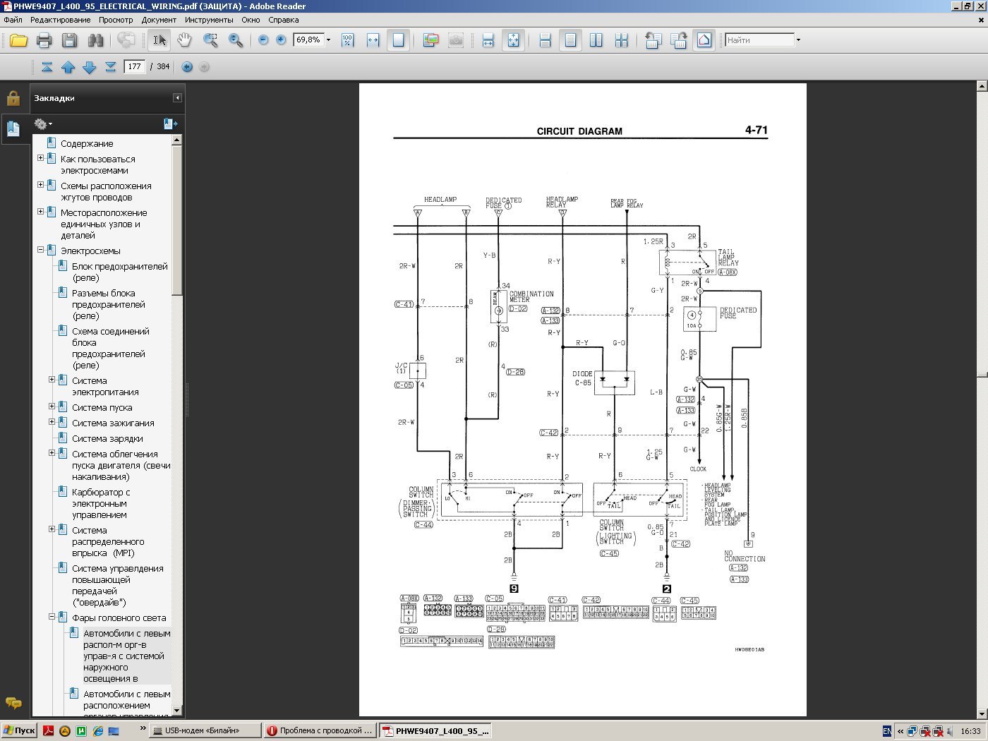

kulib Опубликовано 28 марта, 2018 Жалоба Опубликовано 28 марта, 2018 Смотри схему и ищи плюс. Предохранитель стоит в блоке реле (коробочка у правого крыла) 1
