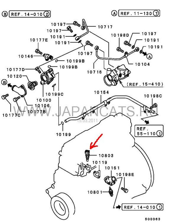

Датчик вроде нашел . Он стоит вертикально на голове проверю . А реле как проверять?

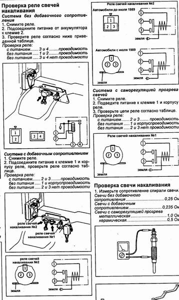

http://www.mmc24.ru/forum/index.php?topic=19.0
gruskov....ваша сноска ни открываеться!!!   в релюшке кроме катушки индуктивности создающей магнит и силовых пятаков ни чо нет!!!  я с таким же успехом могу из простого втягивающего за несколько минут замутятить такуюже релюху!!!   я имею ввиду функционально!!! ...блин машина подпрыгивать тока будет!!!
Валерий... Тут на мицубисовские сервис-мануалы положили... Больше в чести отчеты самоделкиных ;), а не рекомендации производителей...

а вам господа разьве не ведомо?!!!  блок управления в салоне стоит!!!   на который даёт показания тот двух контактный датчик чо в башке вкручен!!!!...один контакт на панеть идёт а второй на ЭБУ...мозги  одним словом!!!

я ссылку выше давал, почитай.
