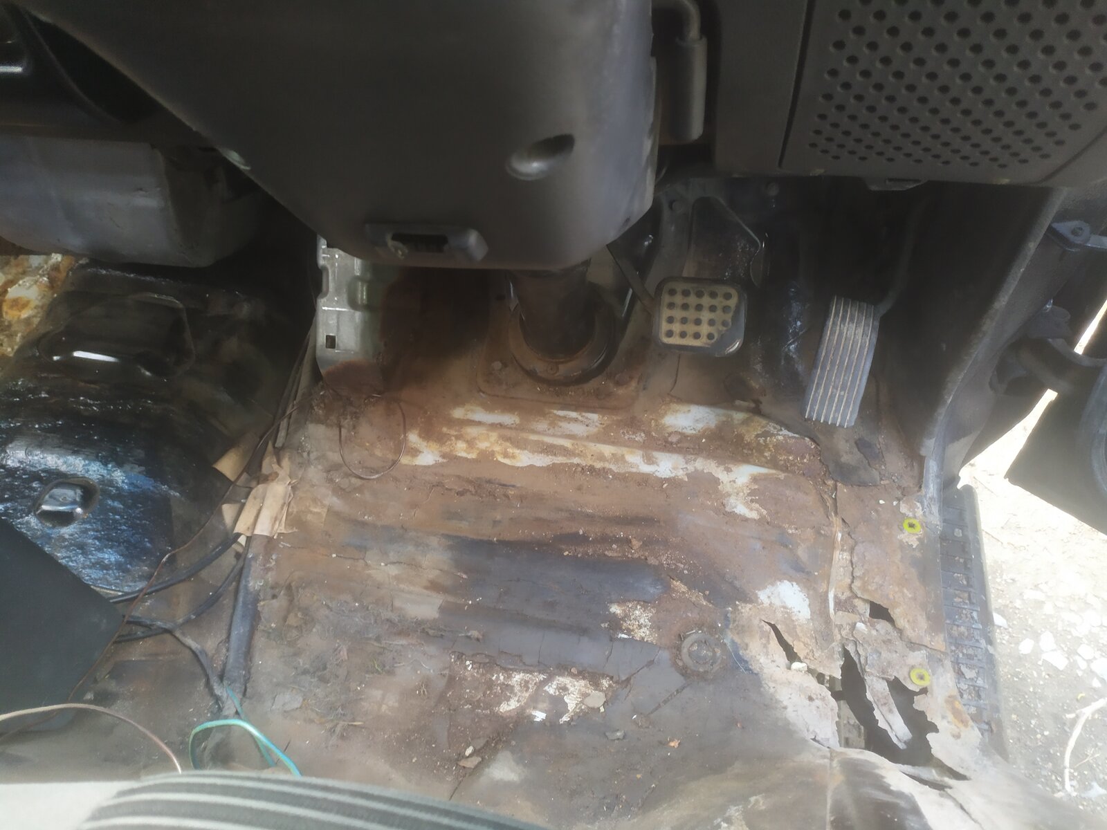

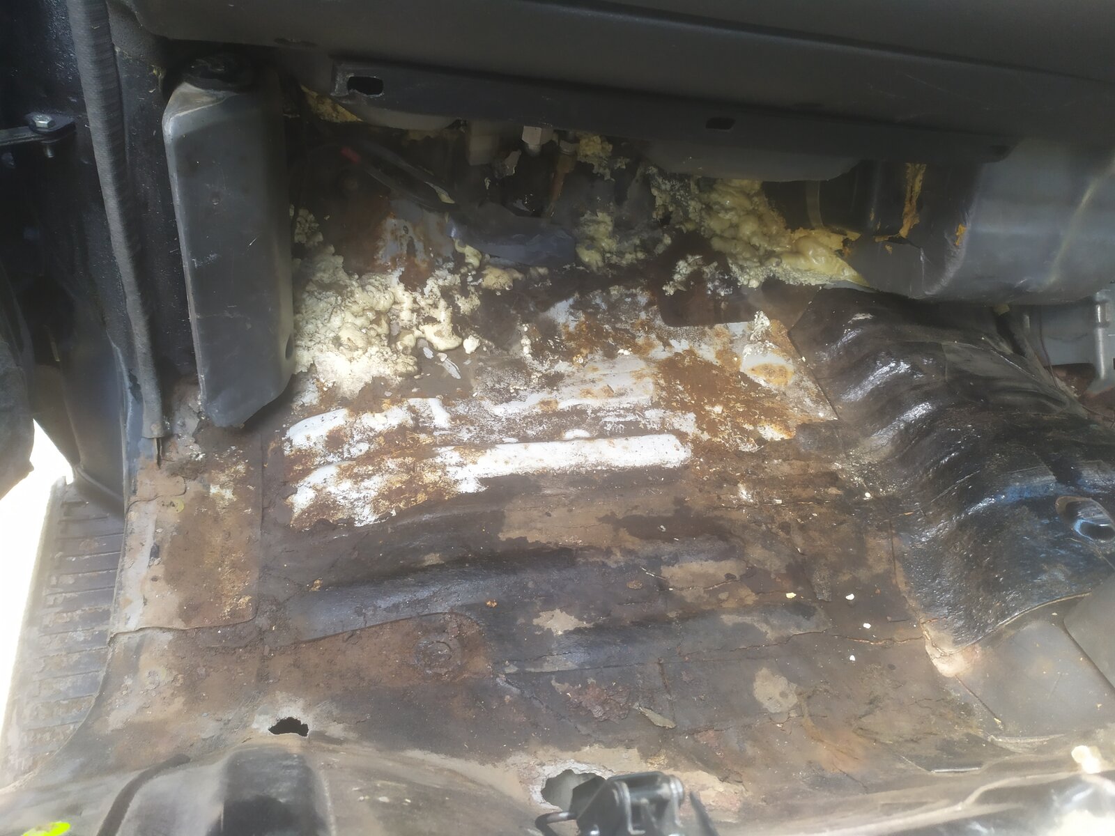

Вопрос такой, средний туннель по середине в кирпичике сделан с завода с наклоном в сторону водителя? Вскрыл польное покрытие то что мокрое было, а там ржа, смутил наклон тунеля. Может у кого-то есть фото пола кирпича.
Вот такая беда)
Снимай угловые накладки на морде под ними стыки, снимай старый герметик, все зачищай, подкрашивай, герметизируй.
Еще вода может попадать через привод дворников и пистоны крепления декоративной передней накладки. Пистоны, я промазывал бытумной замазкой изнутри. Привод дворникой снаружи.
Изменено пользователем nord
Так вдогонку, если будешь снимать угловые накладки, они прикручены саморезами, не повторяй моих ошибок, не пытайся их крутить - сорвешь шлицы саморезов, сначала надо полить вдешкой, вставить в саморезы отвертку и хорошо обстучать, а уж потом отвинчивать.
