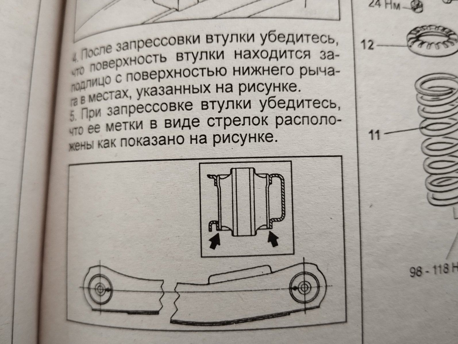

Здравствуйте, коллеги!  Не могу найти информацию по установке сайлентблоков передних нижних рычагов на булку. Купил Ctrовские сайленты, а на них на наружней обойме метка желтой краской стоит. Еще на резине есть какие-то отливы или метки.
Так вопрос как правильно их запрессовать? В книге про них ни слова.

 В Букварике на 287 стр есть инфа, как располагаются метки сайлента на задней подвеске.
Исходя из этого, думаю, что такое расположение меток можно применять и к сайлентам спереди: стрелочки на резине - в горизонт. Желтая метка - сверху.
Приветствую! В общем, при внимательном рассмотрении рычагов обнаружил метки на них. По ним и запрессовал сайлентблоки, совместил желтую метку на сайленте с верхней меткой на рычаге.
