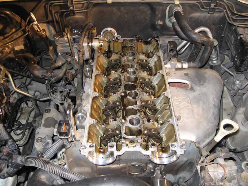

Andrew28 Опубликовано 27 января, 2006 Жалоба Опубликовано 27 января, 2006 Э-э-э, ребята, лучше Джи-Даев не трожьте. Спокойней спать будете. Задел для себя эту тему, пока оторопь берёт. в чём прелесть GDI? честно не знаю, но гемора хватает. -ТНВД. Да он есть, давление впрыска порядка 48-55 Ати. Накрывается? со временем иль от бензелина. Цена нового примерно 2000$(с регулятором). Форсы по 350-500$ каждая. Хитрый алгоритм работы ( отличие как японской версии , так и европейской). К обслуживанию особое отношение как хозяевов, так и обслуживающего персонала. Короче. у владельца GDI пресс в кармане должен быть "мама не горюй". Пытаюсь с ними воевать. Чесно, мозгов не хватает на первых парах. Если интересно могу фотки боевых действий выложить. А DOHC и SOHC тут не при чём. (Добавление) Вот он я, Дже-дай.( прочистка от сажи) (Добавление) Не влез :confused:
