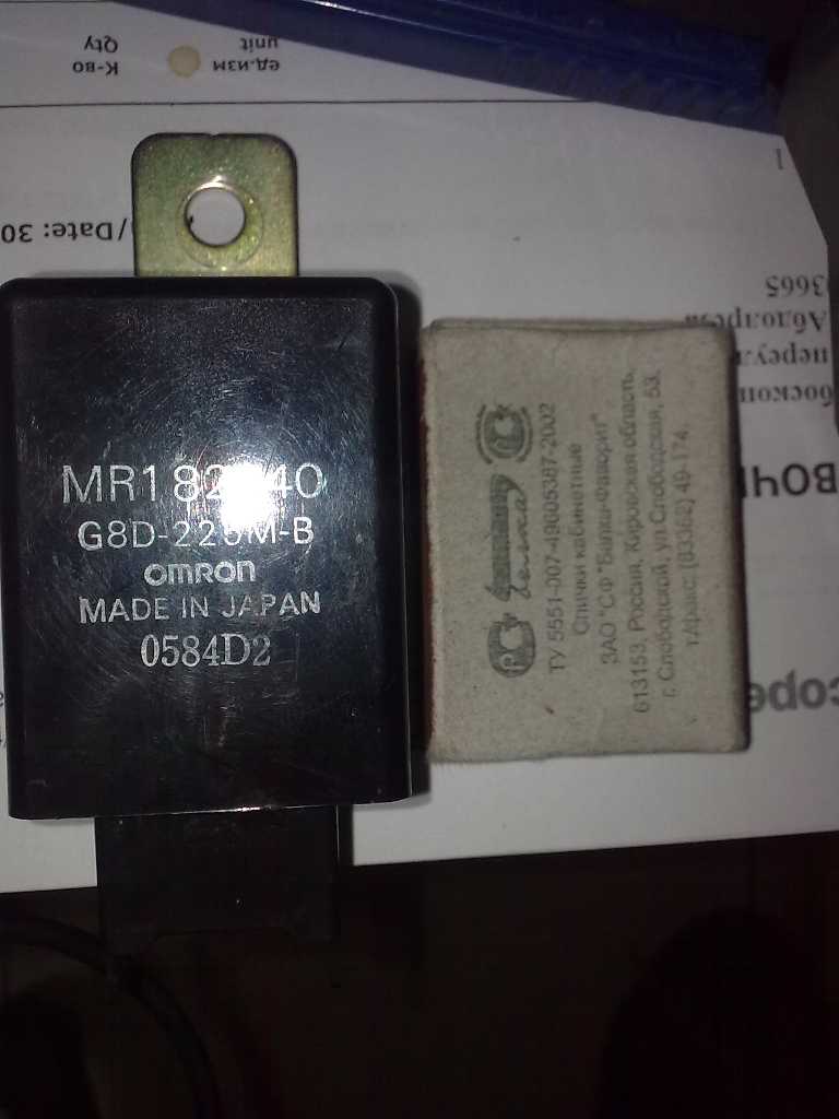

BIG2.8TDI Опубликовано 29 сентября, 2009 Жалоба Опубликовано 29 сентября, 2009 http://paus.users.photofile.ru/photo/paus/...e/131497936.jpg вот эта релюшка
Vlad_B Опубликовано 1 октября, 2009 Жалоба Опубликовано 1 октября, 2009 все правильно , у тебя в машине так, у меня это реле отсутствует на его месте стоит другая релюшка, т.к. у меня на метле нет регулировки задержки. поэтому должно быть другое реле в замен которого установить реле как у тебя.MR182840 либо свободный разьем под это реле...
PauS Опубликовано 1 октября, 2009 Жалоба Опубликовано 1 октября, 2009 Это не у него, это у меня Но это неважно, "косы" проводки, если не переделывались, должны быть одинаковые - имхо, надо искать в том же районе или другую релюху, или заглушку на разъёме. Там жгутов проводки всего два: один приходит с правой стороны - через всю торпеду (этот хвост до места его соединения двумя большими разъёмами на левой стенке тебя не интересует), второй - слева из подкапотной части. А вот жгут, уходящий по полу назад, наверное и стоит поизучать: откуда идут в нём проводочки, приходящие на дворник.

katorga Опубликовано 28 января, 2010 Жалоба Опубликовано 28 января, 2010 (изменено) Vlad_B, дай плиз номерок реле. схемы вот. Изменено 11 февраля, 2010 пользователем Каторга
Vlad_B Опубликовано 29 января, 2010 Жалоба Опубликовано 29 января, 2010 реле MB182840 А ТАК ПО СХЕМЕ ВСЕ ПОЛУЧИТСЯ, Я ПОНЯЛ ПОЧЕМУ ГОРЕЛ ПРЕДОХРАНИТЕЛЬ..
katorga Опубликовано 29 января, 2010 Жалоба Опубликовано 29 января, 2010 (изменено) Да, это реле я уже нашел. Теперь вопрос. Куда его втыкать конкретно? У меня слева 2 колодки за левым динамиком. Вроде туда, только визуально разъем другой на реле. Мож переходник нужно. Рисунок или схема очень помогут. В буржуйском мануале написано, что в колодке либо реле, с 2-х скоростным режимом, либо перемычка соответственно без 2 режимов. Секунду, номер MR182840, если на картинке это оно Изменено 1 февраля, 2010 пользователем Каторга
