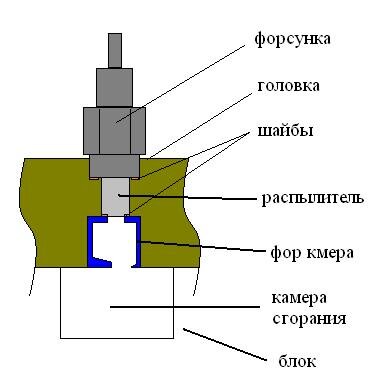

Так у меня возникла проблема, при снятие медных колечек(которые стоят под распылителем), одну, четвертую, уронил т.е. она провалилась во внутрь...ЧТО ДЕЛАТЬ?
Как она могла во внутрь провалится ежели она диаметром больше чем отверстие "во внутьрь" ?!?!?
Я его сначало скривил шилом...чтоб можно было утканосами подцепить...а оно провалилось..
НЕ знаю как ты, а я бы из за такого пустяка не парился бы и не размышлял снимать голову или нет и чем это чьревато, выплюнет через выхлоп не такой уж и жеский медь материал да и не велико оно по размерам, Это мое только мнение , послушай что народ скажет, а решать что выбрать только тебе.
Както керамический кончик от свечи прямо на работающем движке откололся, так я об этом узнал только когда свечи проверять стал, думал кирдык движке будет, при замене прокладки кроме нескольких глубоких царапин на дне поршня больше следов я не обьноружил от его присуцтвия, а уж медьная шайбочька таких размеров вообще врядли оставит след .
Да.....и как у меня так вышло,...три первых снял без проблем...наверно потому что по начам ремонтирую, а больше некогда.....Попробую покручу стартером..............Спасибо всем кто откликнулся .......
Было подобное, вырубал колечко медное и уронил кусочек в камеру сгорания. Отцепил клапан отсечки, покрутил стартером без форсов и все. Проблем не было.
Вобщем , вчера крутил.....крутил.....стартером, бох его знает может и вылетело, Поставил все форсунки назад, проверил а у меня оказываеться из 4 свеч накала работает ни одна, сегодня пойду на базар покупать свечи, заодно и фильтра заменю-все.
