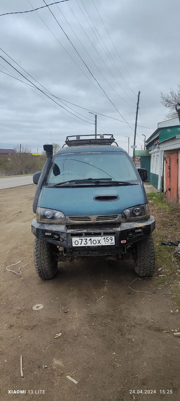

9 часов назад, Делика Стихия сказал:
Ну, шикарно!
Может и хватит обдува.
К лебедке только доступа нет
Я вообще, вытаскиваю не снимая бампера.Чернз окно обдува.
верхняя часть переделываться будет.лючек буду делать,чтоб открывался
  • Ответов 978
все работы ведутся на улице,поэтому не все сразу.у нас сейчас слякоть,грязь-это сильно тормозит.сейчас подсохнет и начну лонжероны переваривать,усиливать.так же по переду немного подниму (почти под бампер).радиаторы буду смещать назад примерно на 5см.там зазор сейчас порядка 7см.это и даст места приподнять нижнюю планку телевизора и чтоб туда еще и лебедка влезла

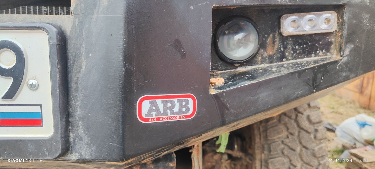

8 часов назад, Sergey59rus сказал:
Так то делается специальный вырез в виде буквы Т-вот с него не сорвется
но есть и минус у такого крепления-на бок машину не столкнуть из колеи к примеру
Так если как на фото то сережки висяк как отличный вариант для Хайджека.
