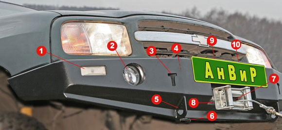

dragon Опубликовано 6 ноября, 2008 Жалоба Поделиться Опубликовано 6 ноября, 2008 У джина хорошая задумка с задним бампером http://www.delicaclub.ru/forum/index.php?a...ost&id=5720 Реализация мне нравится от анвира http://www.anvir.org/suzuki/grandvitara/gr...ra-rear-bumper/ http://www.anvir.org/suzuki/grandvitara/gr...a-front-bumper/ http://www.anvir.org/mitsubishi/l200new/l2...ear-bumper-new/ Цитата Ссылка на комментарий Поделиться на другие сайты Поделиться
Вовчик Опубликовано 6 ноября, 2008 Жалоба Поделиться Опубликовано 6 ноября, 2008 Вот этот не плохой вариант,т олько подварить, что то сверху надо.(кингурятник). Антон, на твох фотках ни фига не видать! Цитата Ссылка на комментарий Поделиться на другие сайты Поделиться
Охотники за приключениями Опубликовано 6 ноября, 2008 Автор Жалоба Поделиться Опубликовано 6 ноября, 2008 Вовчик, извини. Исправлю сейчас на крупные фотки. По крайней мере идея с лестницей и выходом на силовые пороги мне очень нравится. dragon, Кенгур нужен для защиты радиатора, капота и фар от деревьев и вмятин при авариях. Цитата Ссылка на комментарий Поделиться на другие сайты Поделиться

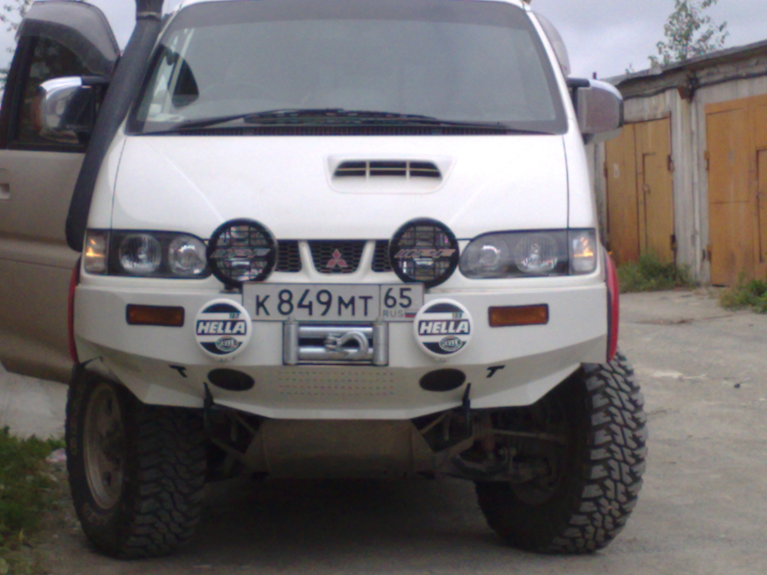

Юра Опубликовано 7 ноября, 2008 Жалоба Поделиться Опубликовано 7 ноября, 2008 Игорь-фото с телефона так что за качество неотвечаю. Виталина Делка с самоизготовленным бампером. 1 Цитата Ссылка на комментарий Поделиться на другие сайты Поделиться
Охотники за приключениями Опубликовано 7 ноября, 2008 Автор Жалоба Поделиться Опубликовано 7 ноября, 2008 Юра, Молодцы, хорошо сделали, даже и не подумаешь что стоит силовой бампер. Цитата Ссылка на комментарий Поделиться на другие сайты Поделиться

Охотники за приключениями Опубликовано 7 ноября, 2008 Автор Жалоба Поделиться Опубликовано 7 ноября, 2008 Юра, Сколько по деньгам вышел пер. бампер? Цитата Ссылка на комментарий Поделиться на другие сайты Поделиться

dragon Опубликовано 7 ноября, 2008 Жалоба Поделиться Опубликовано 7 ноября, 2008 Кол-во 20 шт думаю можно будет набрать без вопросов Сложно сказать. Силовой бампер - это уже в большей степени экстерьер с полезными функциями и тут немаловажен дизайн, а на вкус и цвет все фломастеры разные. К примеру мне нужен бампер почти как у Юры на фото (Виталин) и без кенгура с максимальной приближенностью к оригиналу + немного агрессии в видухе. (с лебёдой, с туманками и крепежом под джек ......) Цитата Ссылка на комментарий Поделиться на другие сайты Поделиться
