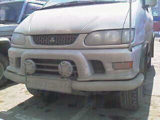

Был бампер "Шамоникс", снизу дуга с противотуманками,цеплялся за всё подряд.На первой рыбалке завязал дугу в узел, но бампер спас. Обрезал почти пополам вот что получилось...
Собираюсь сделать именно так , как automax . Но у меня в бампере 4 противотуманки ... Как придумаю , куда их присобачить - также прилеплю защитную дугу. Когда станет тепло буду посмотреть куда прикрутить крепёж этой дуги.

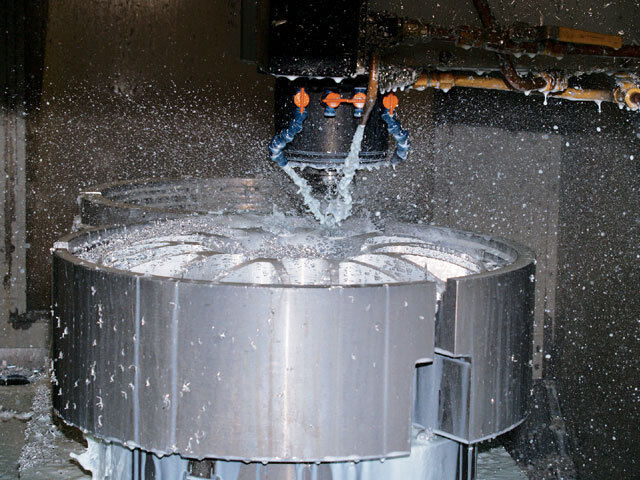

Люди давайте сделаем чертежи того что нам нужно!!! Уже не первый раз говорю - у меня друзья(2 моих штурмана на КДД) работают в конторе по металлообработке. Им нужны готовые чертежи, хотя бы "от руки" со всеми размерами, перевести всё это в "Солид воркс" этим мастерам не составит никакого труда. Заодно просчитаются все слабые места и усовершенствуется конструкция. А дальше уже дело техники: лазерная резка, гибка, сварка в газовой среде, порошковая покраска. В подтверждение всемогущества моих мастеров размещаю фото диска сделанного Оленем
