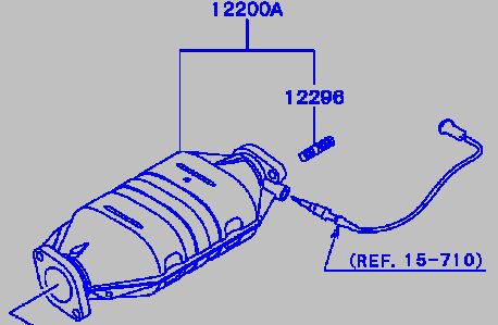

ОК, спорить не буду, в теме не силён, но если всё так радужно и катализатор лишь жалкая попытка уберечь природу (с чем я, собственно, и не спорю), то как быть вот с этим температурным датчиком?
Который, между прочим, напрямую связан с блоком дроссельной заслонки:
Ведь не зря при установке вместо пламегасителя ставят обманку вместо этого датчика, подбирая оптимальные параметры, которые обманка будет выдавать "мозгам".

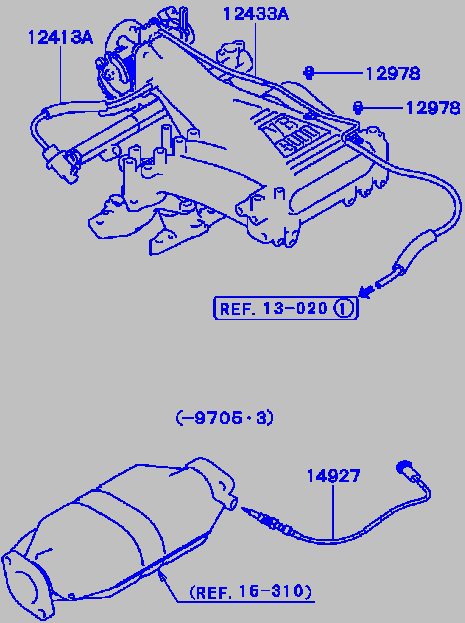

Товарисч! Если чего-то не знаешь - не кричи на весь форум. У меня дэлика 6G72 больше пяти лет и этот датчик я видел собственными глазами. Могу и тебе показать. Это раз. Два - это то, что машина не едет, когда система разгерметизирована в районе гофры, т.е. когда именно этот датчик ловит "неправильную" температуру, хотя тут скорее "виновата" лямбда, стоящая чуть раньше - спорить не буду. А приложенный сверху рисунок - это не ксерокопия журнала "Весёлые картинки", а скрин из CAPS'а по моего номеру кузова, который всю жизнь был под аватаром. Любой владелец 6G72 может открыть в капсе по своему номеру кузова раздел 15-710 и удостовериться. Поэтому не надо тут голословных утверждений! :angry:
P.S. Моя дэлика пришла с аукциона и предыдущим хозяином (до меня) был японец, а они всякой фигнёй, типа установки пламегасителей вместо оригинального катализатора не страдают, поэтому если у тебя 6G72 и из катализатора не торчит никаких датчиков (а может и вместо катализатора висит какая-то другая "банка"), то "радуйся": у тебя переделанная нашими умельцами система выпуска отработавших газов.
