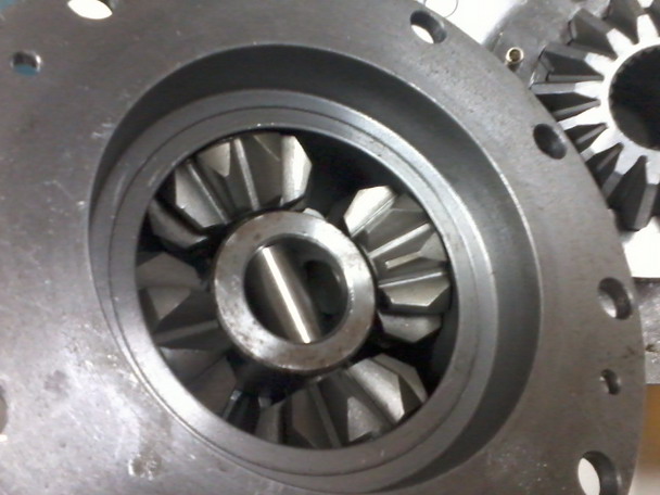

Обращаюсь к тем, кто ставил РД-46post-3793-0-37263200-1326813125_thumb.jpg,кто-нибудь менял оси сателлитов? А то на РД-110post-3793-0-88616600-1326813199_thumb.jpg сделано вполне неплохо (одна не разрезная, и два опираются на кольцо), а на 46 все оси закреплены можно сказать консольно, второй конец держит кольцо.
С уважением, Павел
Изменено пользователем paul-irkut
@paul-irkut,Паш, с третьей минуты...
http://www.youtube.com/watch?v=ewt7f-h8Wn4
Изменено пользователем stahh
@paul-irkut, так тебя что беспокоит в этих осях? видос к тому, что рвет шестерни, оси держат удар. :) ну и обрати внимание на полуось привода, она как раз в этом пространстве где оси сателлитов.
Дима, и ? то что и без того поломали блок?
С уважением, Павел
если меня то я не понял,разжуй пожалуйста.
