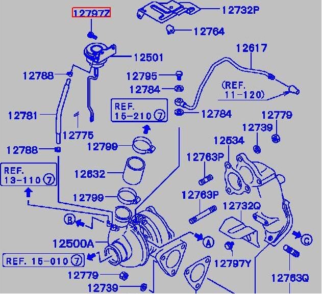

попробуем по-другому. Для каких целей нужна деталь под номером 12501 на прилагаемом рисунке?

Интересно, а я думал благодаря этому клапану на малых оборотах выхлопные газы поступают в выхлопную трубу минуя турбину.
Нет, все именно так, как писал bolivar
Выхлопные газы ВСЕГДА идут через горячую улитку турбины и постоянно, даже на холостых её крутят. Поэтому часто встречающееся выражение "турбина включилась" можно расценивать как незнание предмета, или сленг. Про сленг чуть позже.
Вот эта деталь с номером 12501 на рисунке, трубочкой 12781 подсоединена к ВЫХОДУ турбины, и когда давление наддува, нагнетаемое турбиной превышает некоторое значение, давление через трубку нажимает на диафрагму в детали 12501, диафрагма жмет на шток который висит из неё вниз, и подсоединен к заслонке. Заслонка начинает приоткрываться, и часть газов идет через заслонку в ОБВОДНОЙ канал, минуя горячую улитку, вернее крыльчатку турбины. Надо сказать что заслонка стоит именно в улитке. Таким образом, когда заслонка открывается, часть газов перестает крутить турбину, и на халяву улетает в трубу. Соответственно скорость врашения турбины начинает падать, давление наддува уменьшается, диафрагма выпрямляется, шток прикрывает заслонку. Всё просто, как 2х2. Причем происходит это всё плавно, а не открылась/закрылась.
