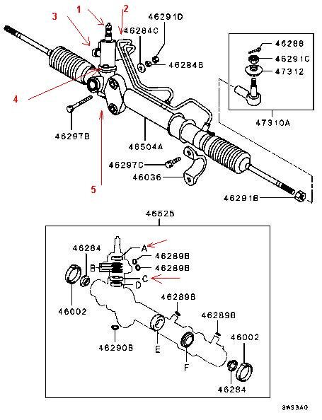

1105 - понятно, этот узел снялся целиком, вот думаю разберать его дальше или нет. С виду вроде все нормально.
На схеме под буквами E, F - это что сальники ? и как до них добраться.

Крайние сальник оказывается стоит в металической втулке, а уже втулка в рейке. Вытащить втулку несложно - дернул пару раз за вал и все.
И втулка вылезла и вал. На валу какието косяки, ржавчина не ржавчина хрень какая то, вопщем полировать надо, вопрос чем и как?
Полировать никогда ничего не полировал, толька в армии бляху, и то непомню как эта штука зеленая называлась.
На втулке посадочное место для сальника больше чем надо ( в смысле глубже) если сальник до конца впрессовать, то останется еще место
примерно 4.7 мм. так и напрашивается туда какую нибудь шайбу подложить. Но ведь небыло же ничего.
Второй сальник стоит примерно по середине рейки, хотелось бы и иго заменить но как туда подлести старый вытащить?

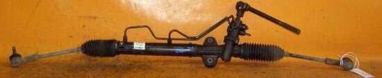

У меня кузов PE8W, одни ребята предлагают рейку контрактную в сборе из японии,
но снятую с кузова PD8W за 7500р.
Вопрос уважаемым донам: подойдёт ли она на мой кузов и не много ли по деньгам
просят?
Вот фото того, что предлагают:
SVP, Зелёная штука -это паста гойя. Если просто налёт, то я полирую 2000ным наждаком с маслом. Поменял вчера рем. комплект. Насчёт 4.7 не понял про что ты.. Насчёт среднего сальника, то я беру головку на 34 и обматываю изолентой так, что-бы и кромка была заизолирована, как только головка в притык получается, выбиваю сальник.. Но, вчера этот номер не прошёл :-) , сальник разлетелся, обойма вылетела а корпус остался в рейке. Тогда используем варварский способ, берём длинную отвёртку с дыркой в ручке, и ударами молотка загибаем края сальника по кругу поворачивая отвёртку после забивания, через пять минут сальник был у меня в руках. Только нежно делать это и очень аккуратно, что-бы не покоцать "зеркало" внутри.
ПС кстати, сальник этот средний , в рем комплекте, почемуто тоньше раза в два.. И на гуляющей обойме двойной сальник, а в рем комплекте один, я его даже менять не стал.. Короче, много лет назад ремкоплект другой был - более полноценный, ща какой-то упрощённый приехал из японии, видимо тоже экономять там.
Ещё раз прочёл твой вопрос.. Ты про обойму? Если да, то у меня там два сальника стояло, вот тебе и 4.7, а в рем комплекте только один.

Ну а кто-нибудь замерял размеры сальников (слева и справа) в ремкомплекте рейки??? (по моему E и F )???
А то мой ремонт тоже закончился только заменой верхнего и нижнего сальников, которые заказывал отдельно.
