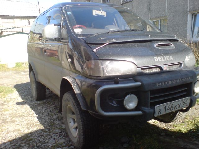

Всем доброго времени суток, вот и я стал Деликаводом приобрел делику, обращаюсь к местным старейшинам помочь в вопросе который уже стал навязчивой идеей ,что делать? вопрос такой: машина пришла из японии поднятая, колеса стоят 275/70/16 цепляют заднюю часть переднего крыла, подрезали немного арку, цепляют когда колесо заходит глубоко в арку, накрутили торсионы нецепляет но езда стала полная ж..па, предлагают мастера купить тюнинговые рычаги и поставить проставки под балку соответсвенно нужно будет понимать и зад , но слишком поднимать не хочу есть минусы, слышал много минусов (или я ошибаюсь?) , второй вариант: это поменять резину и не париться но есть тоже но.... слышал что делику часто называют неваляшкой и советуют резину обувать по шире опять же может я ошибаюсь, машина куплена не для трофи, а для выездов на охоту что почти одно и тоже с нашими дорогами, что-делать хотелось бы послушать ваше мнение.

Очень понравился Ваш бампер, не могли бы Вы сказать как он сделан? То есть по видно на картинке что он подрезан, а как именно, ну сделан ли загиб внутрь или просто обрезан? Нельзя ли сделать более хорошие фотографии, самого бампера со стороны арки

Благодарю всех за советы, выставил развал отодвинул колесо вперед ничего не цепляет все здорово, радости нет предела на сэкономленные деньги прикупил люстру и багажник.

Perazzi, можешь повыкладывать фоток с разных ракурсов,своего бампера и в целом всей машины, если не сложно.
Sky, у mеня есть, mогу выложить, но только два ракурса :)) Чуть позже буду на работе сделаю, надеюсь автор будет непротив
Ну давай хоть что то! =) а то автор походу здесь редко бывает
Sky, почту он иногда читает :)))
