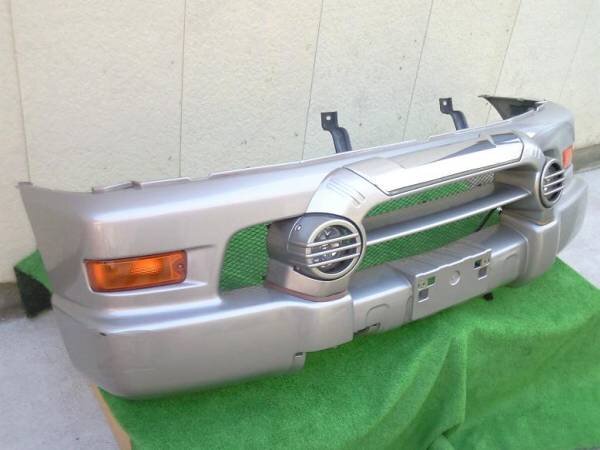

На моей стоял бампер без 4 туманок в его нижней части, как на следующей картинке:
Только у меня были в средней части бампера 2 большие туманки с надписью "space gear" на пластиковой решётке и 2 "родных" сонара по углам.

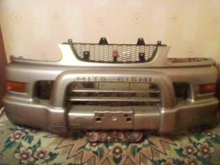

Мне же хочется поставить бампер с 4-мя туманками, как на этой картинке:
тут нет 2 туманок в средней части и отсутствуют сонары по углам.

1. Нормально ли встанет бампер с 4мя туманками на место того, который был.
2. В бампер с этими 4мя туманками хочу перенести 2 туманки с "родного", с посадкой их проблем, думаю, что не возникнет. А вот как их все подключать - 2 туманки, какие были на старом бампере и 4 туманки в нижней части нового бампера? Какие тут могут быть сложности и варианты их преодоления?

Парковочные сонары? Обычно под них просто вырезают фрезой дырки. Вот если на месте сонаров у тебя 6 туманок будет стоять , нужно будет думать куда всверлить сонары

Т.е. под парковочные сонары в новом бампере просто просверлить 2 дырки и вживить туда со старого бампера? Там каких то особых креплений сонаров нет?

В делике с 4 туманками 2 из них - желтые и 2 - белые и одновременно не горят. На панели 2 клавиши - вкл-выкл и а-в (белые-желтые). Соответственно сделана и проводка.
ИМХО не вижу смысла в том , чтобы горели одновременно 2 или тем более 3 пары туманок. 1 пары вполне достаточно - тем более светят они недалеко, освещая обочины на небольшой скорости и создавая зрительный комфорт на большой. Двойные туманки в бампере часто лопаются от холодных луж (низко стоят), у меня по крайней мере полопались , и когда это произошло,я даже не заморачивался покупкой новых. Потом успешно перевернул машину :) и после ремонта поставил бампер без туманок , а туманки купил хелловские и присобачил повыше.
Короче, мой совет - не заморачиваться 4 или 6 туманками, виднее дорогу не будет, тем более что бампера нынче недешевы и их тяжело найти. Может, дешевле будет отремонтировать старый бампер. А на сэкономленные деньги люстру замутить для внедорог :)

почти всё уже сказали, я скажу вот что, японцы не зря их развели, т.е. нельзя сразу все 4 включить. я тоно не знаю, но мне кажется что просто гена не потянет 2 пары туманок(тем более 3) и остальное включённое бортовое оборудование в один момент, так что смысла городить огород нет, как сказали выше лучше видно не будет, мне хватает и 1 пары из 2 прекрасно! =)
Поддержу L_N, хорошо подумай прежде чем брать бампер с туманками. У меня за полгода из 4 штук 1 разбита (поймал камешек), 1 треснута (откапывался из грязюки). Мало того что все вместе не светят, так еще и быстро загрязняются, хотя для таких размеров светят достаточно не плохо, но не более того.
