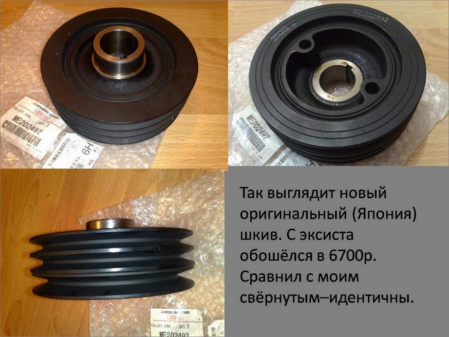

melPV Опубликовано 9 декабря, 2012 Жалоба Опубликовано 9 декабря, 2012 Пришёл шкив родной новенький, поставил. Всё отл!
melPV Опубликовано 10 декабря, 2012 Жалоба Опубликовано 10 декабря, 2012 Пожалуйста - 6700 р. (не дёшево, а что сделать - родное ближе к телу) даже с фото)))..
nomad-0805 Опубликовано 10 декабря, 2012 Жалоба Опубликовано 10 декабря, 2012 Благодарю!!!! красявый однако!!!
