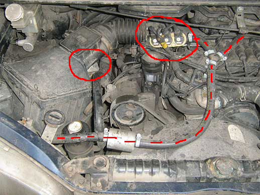

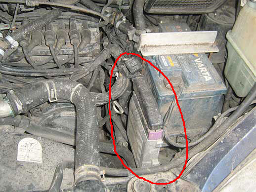

Добрался наконец до машины с фотоаппаратом.
Итак, небольшой фотоотчёт, который, надеюсь, ответит на многие вопросы.

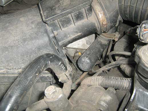

Редуктор расположен под воздушным фильтром, виден его уголок (очерчен кружком).

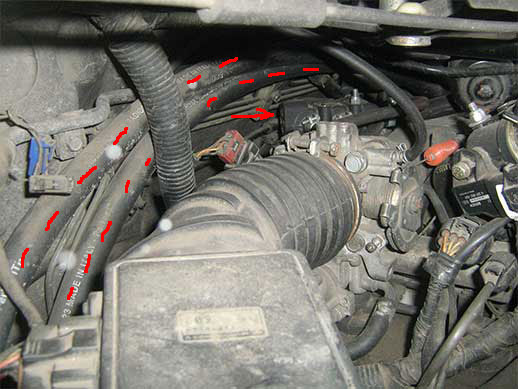

Пунктиром отмечена газовая трубка, подводящая газ к форсункам.
Ещё обозначена передняя рампа из трёх форсунок.

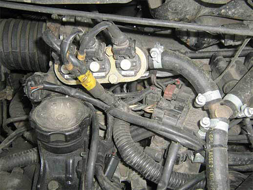

Редуктор более подробно.

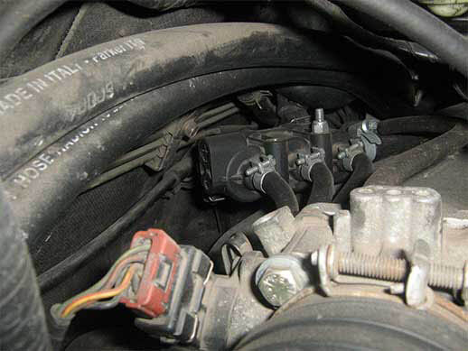

Передние форсунки более подробно.

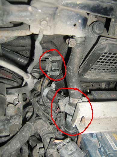

Врезка в систему отопления.
Трубки отопления редуктора.
Стрелкой показана задняя рампа с форсунками (здесь почти не видна)
Задние форсунки подробнее.

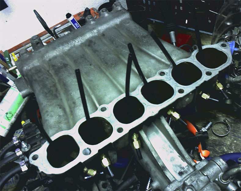

Так устроен ввод газа от форсунок внутрь коллектора.
Трубочки сделаны из какого-то термостойкого пластика.

у меня все по другому сделали
редуктор стоит там где у тебя блок управления блок управления под фарой правой над крылом
самое интересное как врезали форсунки, у меня врезали в коллектор прямо в развале
у тебя намного проще (век живи век учись)

Насчёт врезки форсунок не всё так радужно у меня. Сначало было сделано без этих удлиннительных трубок. Стояли просто маленькие штуцера. Потом, когда стали переделывать (я решил расход снизить) и ставить эти удлиннительные трубки - на место старых штуцеров поставили более массивные для трубок. Но теперь нельзя завернуть 2 из 8-и болтов крепления коллектора (дырки закрыты торчащими штуцерами). Но это, вроде, оказалось некритично.
А где врезали у тебя, расскажи подробнее, я не понял.
Диаметр форсунок своих не знаю, но помню, что поставили самые мощные из, кажется, трёх вариантов.
