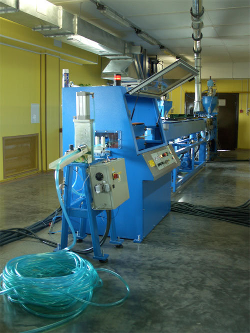

GooD Опубликовано 8 октября, 2012 Жалоба Опубликовано 8 октября, 2012 (изменено) Она точно маслобензостойкая, даже название МБС. Почитал подробней технические характеристики на сайте производителя www.super-shlang.ru. Есть даже ТУ, в котором описано следующее: "Настоящие технические условия распространяются на трубки поливинилхлоридные топливостойкие марки ПБ - 2А, изготовленные методом экструзии, предназначенные для комплектации тракторов, автомобилей и других целей". А цвет - это на картинке от такой темный, на простых фотках видно что он с оттенком голубым, то есть очень даже прозрачный. Изменено 8 октября, 2012 пользователем GooD

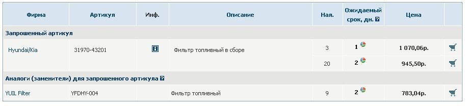

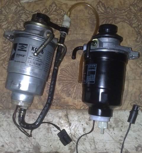

GooD Опубликовано 12 октября, 2012 Жалоба Опубликовано 12 октября, 2012 Итак... во время сбора материалов (фильтр от фв и насос ручной подкачки от камаза) для "колхоза" встретил друга, у которого тоже Delica и посоветовал посмотреть на фильтры от Starex/Porter. Незамедлительно был куплен родной фильтр в сборе со всеми потрохами на 1000 с копейками, вчера установлен на штатное место родного фильтра. Как я понял по фоткам с этой темы, многие ими уже пользуются. Забавно... Отличается он немногим: 1) винт для выпуска воздуха находится с другой стороны - вообще не напряг 2) штекер для датчика воды - тоже не напряг, отрезается свой родной и ставится на новый Жду поступления прозрачных шлангов и буду переносить фильтр. Отпишусь.
Shadow from St.Peterburg Опубликовано 12 октября, 2012 Жалоба Опубликовано 12 октября, 2012 @GooD, что то дешево слишком, за 1 тыр то. Обычно лягушка идет от 1500р, сам фильтр рублей 200, и кран для сбора воды (отстойник со сливом и датчиком), тоже рублей 300. Хотя, может это по Омску такие цены. Если нижняя часть не нужна - я бы забрал
GooD Опубликовано 12 октября, 2012 Жалоба Опубликовано 12 октября, 2012 Брал в Экзисте (фото цены и номера детали на картинке в приложении), можно ещё дешевле аналог взять, и это всё в сборе. Shadow from Omsk, нижняя часть фильтра не нужна, только там нет уже штекера. Если нужен - пиши куда, отправлю.

ГАНС Опубликовано 12 декабря, 2012 Жалоба Опубликовано 12 декабря, 2012 GooD, а чойто тама за шланг такой снизу на фотке в 67 посту? Никак отстой-воду с фильтра сливать, не мучаясь со снятием аккумулятора, чтоб долезть до бабочки-крантика?
GooD Опубликовано 12 декабря, 2012 Жалоба Опубликовано 12 декабря, 2012 (изменено) ГАНС, да, так и есть. Причём родной. На моём новом фильтре от Старекса он отсутствует, на фото это видно. А у тебя он отсутствует? Изменено 12 декабря, 2012 пользователем GooD
ГАНС Опубликовано 12 декабря, 2012 Жалоба Опубликовано 12 декабря, 2012 У меня такаяже фигня-бабочка как на старексовском фильтре. А вещсч прикольная, тож такую хочу я думал эт сампал у тебя какойто.
GooD Опубликовано 12 декабря, 2012 Жалоба Опубликовано 12 декабря, 2012 Если фильтр перенести на другое место, думаю, проблем не должны быть и с такой "бабочкой"
