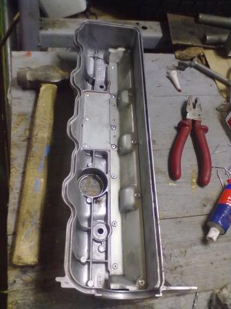

Ну я для начала хочу почистить родной... потому как все признаки его загаженности на лицо. Очень похоже на случай с Савелием. Если не будет уже удовлетворять его работа тогда и думать над дополнительным...

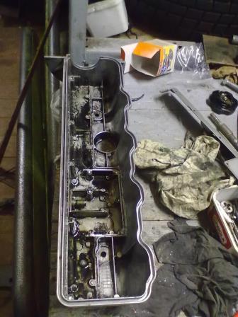

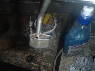

Если не ушатан сам двигатель, то масло через сапун летит по причине того что в клапанной крышке картерные газы с порами масла проходят через металлическую сетку где масло стекает обратно в двигатель через трубку к которой приварен стаканчик, масло попадает в стаканчик и как он наполняется-перелевается обратно в двигатель, но с завода растоянее от края трубки до дна стаканчика очень мало и если оно чуть закоксовалось то масло уже в стаканчик(двигатель) не сливается а летит во впуск. Вот первоисточник по которому уже много людей и я в том числе сделали себе доработку конструкции и проблем больше нет http://www.delica.kz...&st=40&start=40 Вкратце в трубке нужно просверлить отверстие-главное чтоб оно находилось ниже края стаканчика.Вот фот post-13973-0-93027500-1361014287_thumb.jpg 95% бед с сапуном из-за этого. Спасибо воплотившему эту идею в жизнь COYOTE.
@N181,Я так понимаю,что не пойдёт так!?
@Карагандинец,здорво если бы так всё решилось,но у меня видать "гранаты не той системы",сеточки нет и не было и стаканчика тоже нет!прочитав дальше понял что говорится там про 4м40
