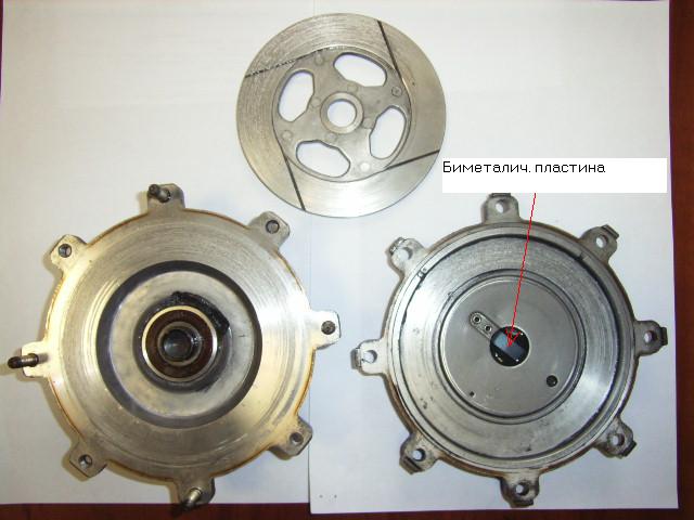

Разобрал вискомуфту (могу сфотать), система её работы такова: есть основной корпус, жестко связанный с вентилятором. Внутри его находится диск, жестко связанный с валом. Диск, судя по внешнему виду, сделан из такого-же материала, что и внешний корпус. Внутри гелеобразная силиконовая масса, работающая по принципу- чем больше температура, тем больше её вязкость и наоборот.
Если вентилятор крутится очень легко и на горячую его можно остановить- то скорее всего вал провернуло на диске (он крепится с помощью насечек, плюс раскернён).
Если же крутиться тяжело, и на холодную не остановить - в масле много алюминиевой пыли, или оно утратило свои свойства (за счёт высыхания и т.д.)
У меня второй вариант, я и хочу всё промыть и залить свеженького. Обошёл пол города, нигде не продают и никогда не продавали. Дают советы, вроде как силиконовая смазка от копиров должна подойти, но не уверены.

А биметалическая пластина куда давит , та что на передней части виско муфты ? Может устройство муфты разное, мне поподались только такие где эта пластинка установленна или уже снята а место под ее установку осталось, но эти уже практически не прокручиваются на холодную или очень плотно еще крутятся.
Много разных мнений, как это устр-во работает. Говорят, что за счёт нагрева внутр. диска и его расширения происходит зацепление. Или пластина давит , но она по центру и особого зацепления не будет. Вокруг пластины вшампован круг из какого-то другого материала, мож он играет основную роль?
