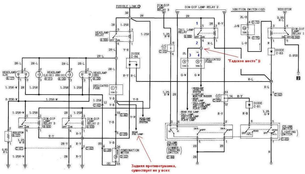

Кулибин Опубликовано 3 января, 2011 Жалоба Опубликовано 3 января, 2011 (изменено) Вот вам на скорую руку: Синие цифирьки - последовательно проверяем на этих точках напругу. Если на 1 и 2 есть напруга, а на 3 и 4 нет, то на лицо обрыв в соединении в жгуте проводов. 1,3,4 - можно проверить ничего не разбирая (1 - это подача напруги на реле, вынимаем реле и меряем напругу на двух крупных контактах), 2 и 3 - подача напруги от реле на предохранители. 2 - вынув реле габаритов (для очистки совести) проволочкой замыкаем два крупных вывода, вставляем обратно. Сорри за качество, надо учиться пользоваться чем то иным, кроме пэинта)) Изменено 3 января, 2011 пользователем Кулибин

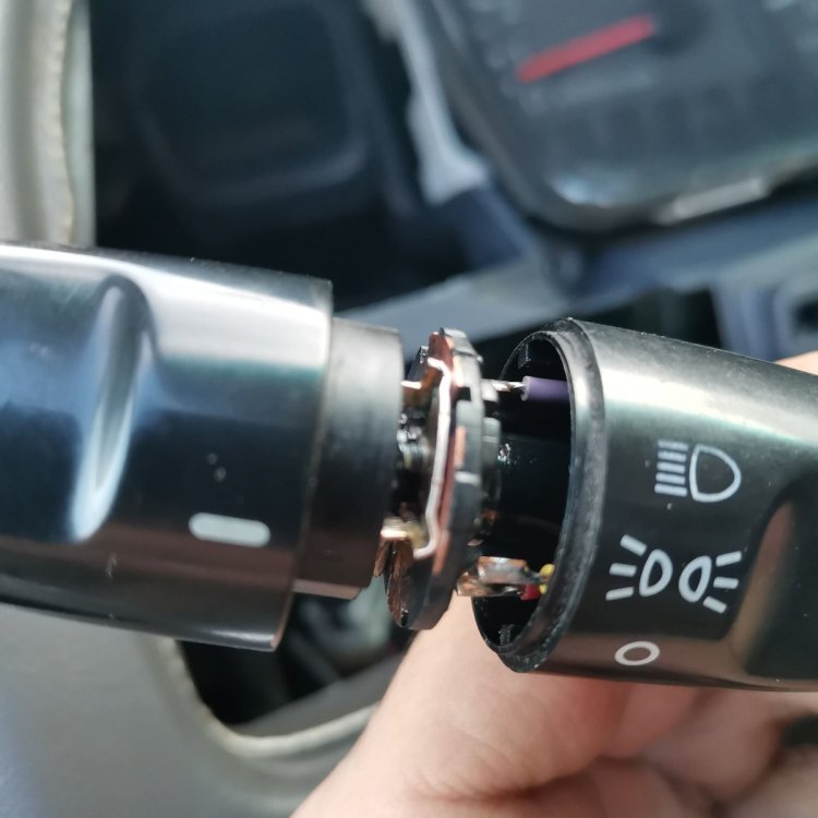

Lezama Опубликовано 30 января, 2011 Жалоба Опубликовано 30 января, 2011 Доброй ночи!Не пойму,что случилось,включил фары пошел дым.сплавился жгут от переключателя габаритов и ближнего света.провода распутал подсоединил снова всё работает.что было не пойму.

Lezama Опубликовано 1 февраля, 2011 Жалоба Опубликовано 1 февраля, 2011 (изменено) Да не сказал,днем поставил магнитолу.Всё работало,правда свет не включал.ночью нужно было ехать включил свет сразу загорелась проводка.разобрал под рулевой выключатель габаритов и света там сплавилисьвсе провода.коекак перепаял провода,но магнитолу отсоединил.Без магнитолы всё работает нормально.Снова подсоеденил магнитолу,завожу машину магнитола работает,включаю габариты магнитола отключается.придется ехать на сто Изменено 1 февраля, 2011 пользователем Lezama
