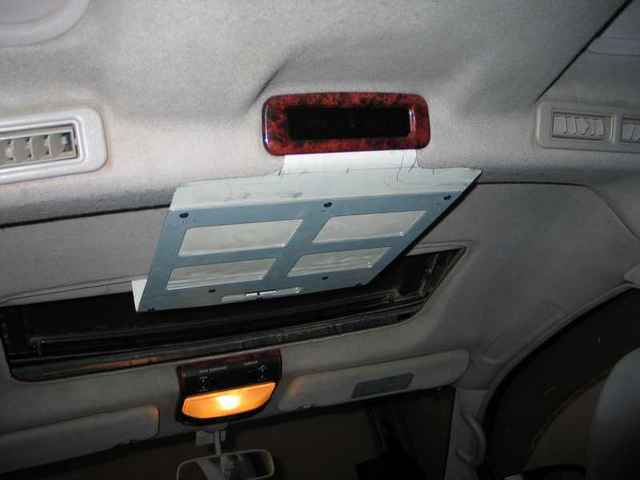

С консолью пришлось потруднее... первый трабл - диагональ т.е. габариты. Оно не лезло на потолок нигде: в салоне люстра и окна занимают все пространство, в кабине (где водитель) люк мешает. решил его крепить в кабине, но с заходом в салон (до лицевой панели верхнего воздуховода). Потом встала проблема сверления дырок в обшивке и кузове, могет оно мне понравится и продавать машину буду без этой спарки, а дырки останутся, что повлияет на цену. В результате этих вводных было решено изготовить специальное крепление (без единого гвоздя изба построена... (ой! апять)).
далее рисунки "как я ваял телек" (пасиба evgo за "выпрямление рук"):
1 идея
2 подготовка места
3 изготовленный девайс (от корпуса старого ПК крышка)
4 вот так оно будет держаться
5 прокладка проводов (как же страшно отрывать клипсы!)

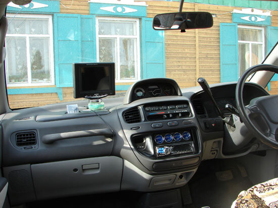

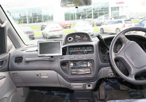

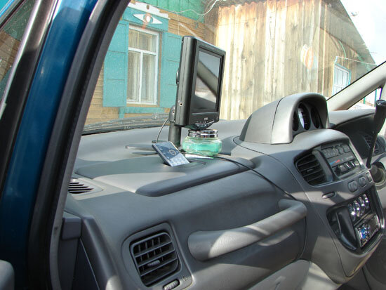

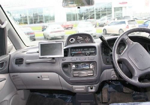

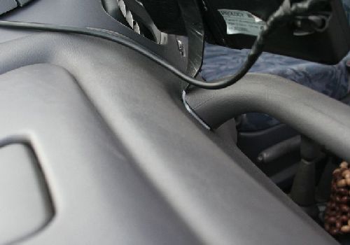

Не могу разместить TV - оказался великоват, бардочек в тот же момент не хочу накрывать, так же и панель «Температуры и т.д.» не хочется демонтировать подскажите может есть какие ни будь идеи так же и на шурупы садить тоже не нужно!
или же крепежку какаю ни будь сделать? Есть вариант возле маленького бокового окошка с пассажирской стороны. Но как же крепить может кто нибудь уже ставил такого размера TV поделитесь опытом, дайте советы.
фото:
фото 2

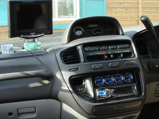

вопрос на фото присутствует панелька над магнитолой это 4 кружечка вообщем подключены они к магнитоле думаю много ли будут брать на себя аккумулятор не посадят в заглушенном состоянии, или же все таки нужно будет по другому подключить, как это можно сделать?
Насколько я понял, там стоят какие-то приборы. Ты их подсветку что-ли на магнитолу посадил?
Да нет просто подпитка энергии для этих приборов идет тоже самая что и на магнитоле в итоге то получается что в заглушенном состоянии что и работающим двигателе приборы горят ну конечно же когда ключи зажигания поворачиваю и вытаскиваю тогда конечно же не горит вот и думаю отключить подсветку сделав тумблер - это тупо нужно как ни будь сделать так чтобы панелька включалась когда включается непосредственно в темное время, а точнее когда я включаю габариты и тому подобный свет. Источник нужен поблизости с центральной консолью. Откуда подпитаться можно? или же все обойти и по иному сделать.???
найди провод подсветки с магнитофона и зацепи его на панельку
второй вариант, есть подсветка на штатных приборах на креноальттермометре.

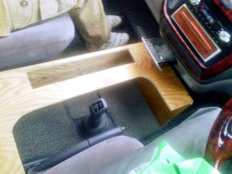

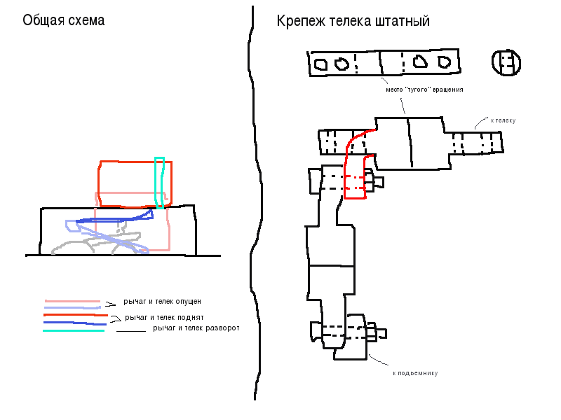

усовершенствование крепежа... начало работ
Телек будет закреплен на рычагах внутри дырки в подиуме (экраном в пассаж-сиденье), выдвигаться наверх и разворачиваться вокруг вертикали лицом к зрителям
шарниры выдвижения: старый стеклоподьемник от водительской двери (шестерня сьелась тама, но думаю на телек хода хватит)
шарнир разворота: штатные шарниры от телека - состоят из 2 привалочных половинок, скрепленных меж собой через трущийя шарнир (тафтология одначе). буду один из них гнуть на 90 (чтоб вертикаль получить) и крепить его одним концом к телеку штатно, а вторым ко второму креплению (для разворота вокруг вертикали) и второго уже к подьемнику (чтоб соответственно подымать из ниши)
Причина переделки: разбивает потолок, и сильно трясет на гравии
ЗЫ: пепельница выдвинута специально, чтоб оправдать заниженную высоту подиума
жду соображений и советов, как улучшить конструкцию
(счас если успею, нарисую схему конструкции)
вот! успел :)
думаю все понятно (мне то точно ;) )

1. оно как то хлипко выглядит
2. оно держит девайс на двухстороннем скотче (ненадежно в условиях вибрации)
3. даже если оно удержит мой телек, то я не вижу возможности быстро его спрятать от греха (мой телек 17 дюймов и в развернутом положении закроет не только подстаканники, но и магнитолу всю, еще и на 3 кнопки "обогрев-аварийка-спортподвеска" налезет)
пасип за наводку, но пока буду дальше потихой собирать свою бандуру

пока трабла с закреплением стеклоподьемника, он, сцуко, с водиловой стороны, и наверна придется ваять внутреннюю стенку для его крепления иначе зеркально его переворачивать... пока неспешно думаю какой вариант выбрать.
насчет родных креплений телека к площадке (те что с "тугими шарнирами") - опасаюсь, что они из сплава алюминий-шлак, то есть не гнутся, а ломаются... могет проще сваять уголок-переходник?, но тогда оно займет габариты немалые и некрасиво будет... могет кто чо знает про шарнир с двумя степенями свободы? откуда его свинтить могно? ;)
