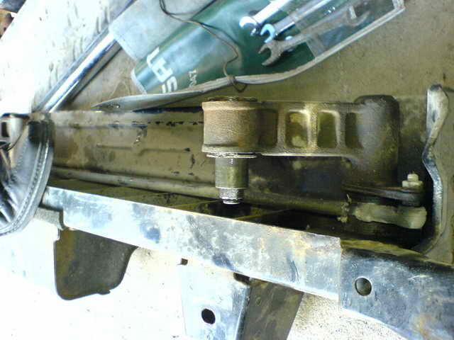

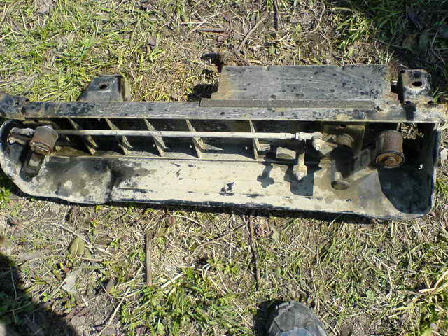

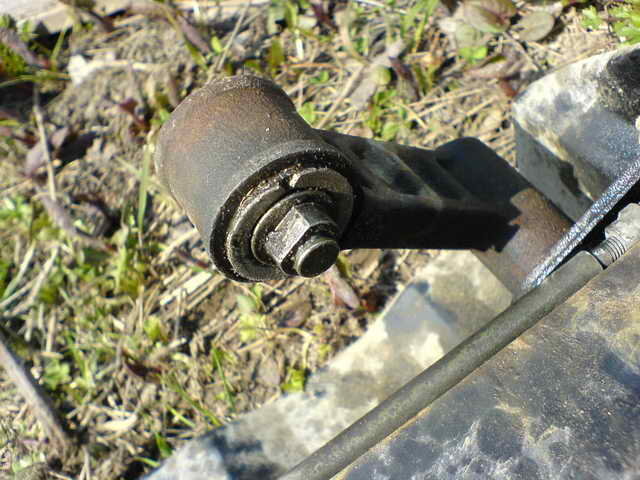

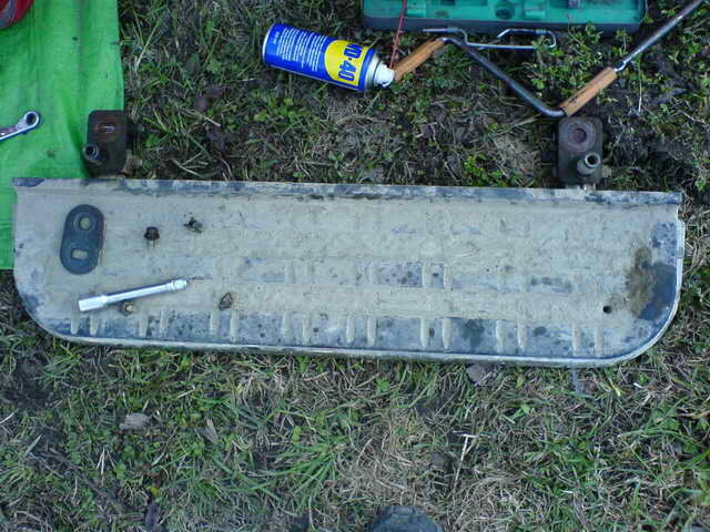

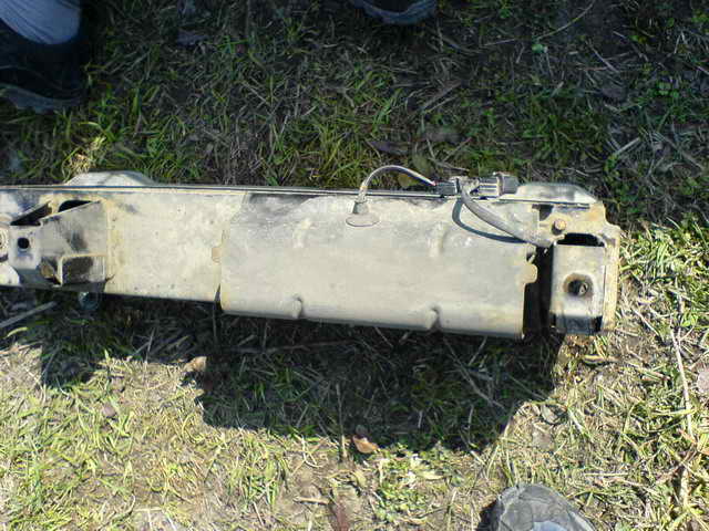

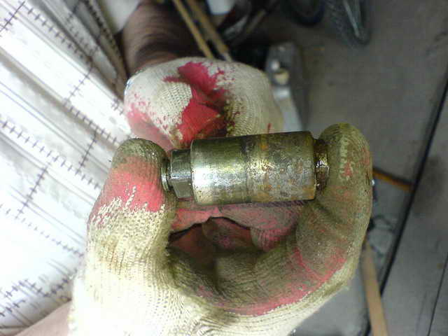

давно собирался выложить фотки по ступеньке (уже целый год).
вот как я ее разбирал:
снятятый блок ступеньки, снимается не сложно несколько болтов
упревление ступенькой осуществляется по 2 проводам вот разъемы, тут обычно все в норме:
вот сам механизм откидывания ступенки, 2 шатуна и тяга, на ось одного шатуна подведено услилие от электро мотора: без ступеньки они ходят идеально:
вот сама ступенька с крепежами, если внимательно посмотреть на фотографии левое отверстие под крепеж (переднее по ходу машины) имеет не круглое отверстие как справа, срезаный шлиц.
вот он виновник того что ступенька плохо выезжает передний палец со шлицом он закисает во втулке удерживающей его и плохо вращается, тормозя или блокируюя ступеньку:
вид сверху
вид снизу:
его необходимо просто выбить или выдавить, идет он очень туго, но его там ничего не удерживает кроме трения
вот эта втулка отчетилво видна ржавчина и грязь, тормозившая ступеньку.
а вот и сам виновник,
после отчистки и смазки, он легко становится на место, втулку по максимуму густой смазкой. все собирается в обратном пордке, если у кого-то есть уточненя или коррективы моего корявого языка пишите.
