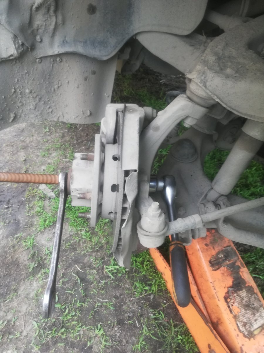

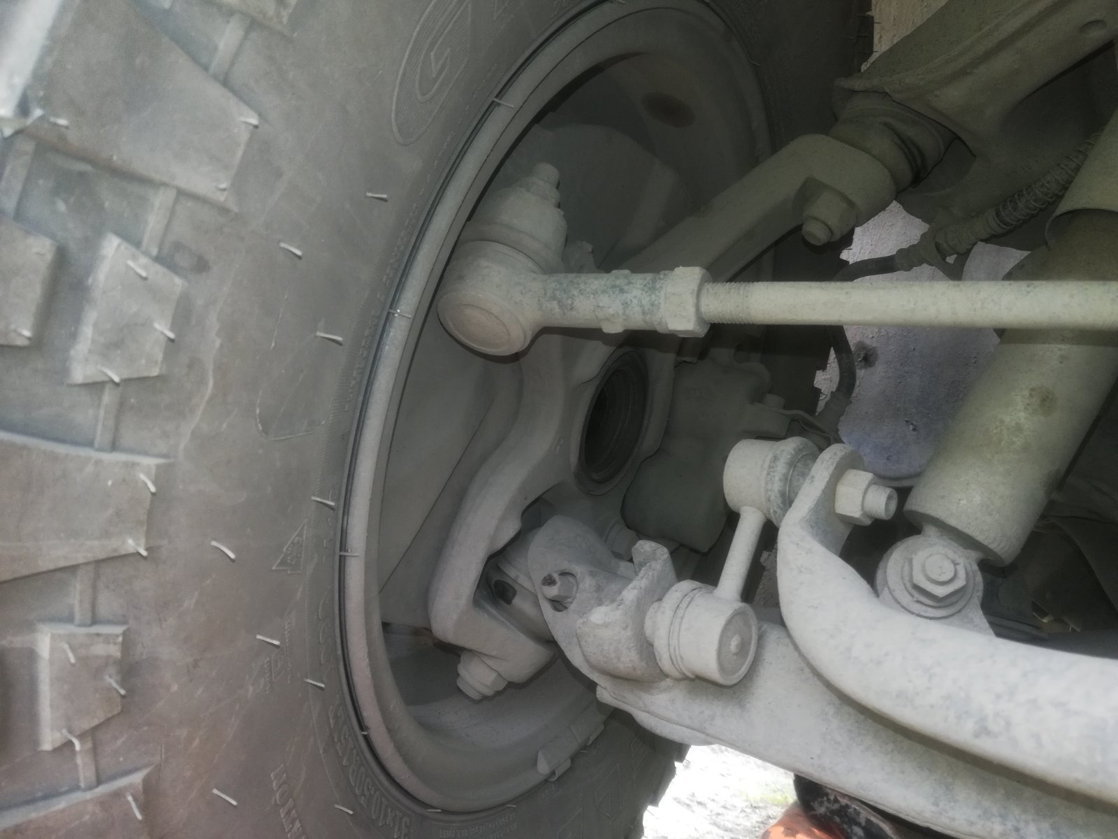

  1. Выбрал минутку, еще историю расскажу. В один прекрасный день появился странный звук, как будто резина за арку цепляет. Звук не постоянный с переди идет, сторона непонятна. Через пару дней было ясно что справа. Но причину определить не удовалось, да не особо и искал. Дело кончилось тем, что пошел свист, ну думаю хана подшипникам в ступице. Главное до дому дотянуть и не угробить ступицу. Дома подшипники есть, буду срочно менять. Добрался покрутил колесо, есть шумы. Снимаю хабы, кручу чисто. Люфтов тоже нет, температуры повышенной небыло. И тогда я сообразил, что это мой любимый подшипник в поворттном кулаке Вот такой. Благо привод снимается справа без снятия ступицы Выколупал старый и установил новый при помощи шпильки с гайками И все жизнь наладилась, но не надолго. Так как я использовал рельеф месности, для более комфортного доступа к сьему привода, левое колесо поставил в ямку, весь кузов наклонился и правый борт приподнялся, и проходя мимо заднего правого колеса, я ужаснулся, я увидел дыру сквозную в заднем лонжероне. Но это уже другая история....
