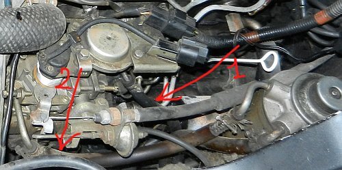

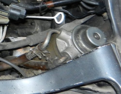

Не знаю он не он, врезал прозрачный шланг к шлангу №2(см. выше). Вот что получилось: [media=] [/media] Как видно, идут пузыри из топливного фильтра в ТНВД, которых тем больше, чем больше оборотов даёшь. А после сбрасывания газа движок начинает "захлёбываться" (на ходу скорее всего заглох бы совсем). Вспомнил, что он у меня глох почти всегда после сброса газа, например, когда едешь на повышенных оборотах и потом включаешь сцепление, или нейтралку. Чтобы просто на холостых заглох не помню... Что означают сии пузыри, их быть не должно? И в дополнение скажу, что мне ещё предыдущий хозяин говорил, что топливный фильтр после простоя машины нужно подкачивать, что-то там до конца не исправно. Может в этом ещё причина? Завтра надо до фильтра добраться....

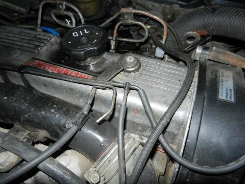

Уже не дымит...Вот насчёт трещины сомнения. После прогрева от движка пар идёт ото всюду, не сильно густой, но заметный. Я так и не понял откуда конкретно. Масло чёрного как нефть цвета. Смысл есть, а денег нет Не понял вопроса. Не знаю... После покупки проехал 2 тысячи всего, потом начались проблемы и в машину не лазил. Там в крышке пружина стоит с резинкой. Нажимается, всё ок.Крышку масляной горловины не страшно открывать, открывал много раз. А вот радиатора теперь страшно Вот видео как я масляную крышку открываю, качество не очень, т.к. света в гараже нет, но разобрать можно. Оттуда идёт заметный гул и дымок. [media=] [/media] Заводится вообще отлично. Даже зимой после полугода простоя при минус 5-10 где-то. При меньших температурах не пробовал. А вот насчёт пузырьков попробую. Когда движок заглушил, там прям булькало внутри. Такого ведь не должно быть?
