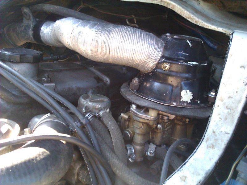

  11. вот это чудо мало того что появилась резвость двигателя так и максимальная скорость по сравнению с Никки поднялась до 125км/ч, дальше давить тапку просто страшно уже было крышка взята от старой фары, гофра с автопрома отеч.

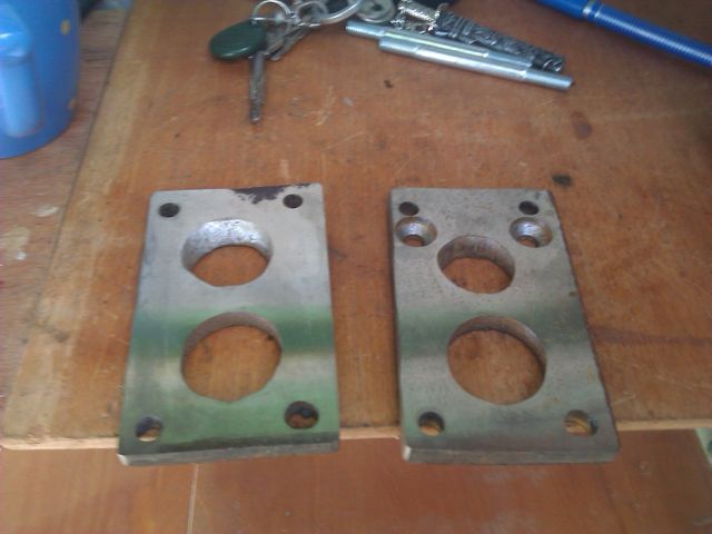

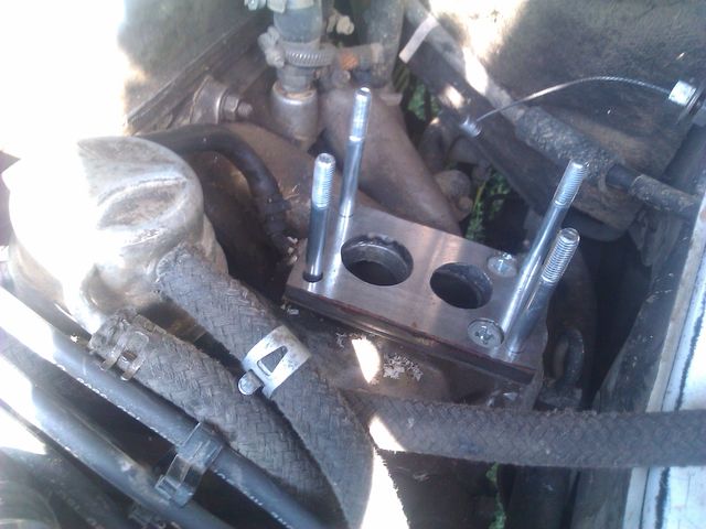

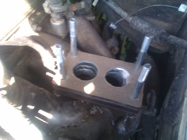

  12. шлифовка бутерброда в бутерброд добавлены картонные прослойки результаты замены будут позже пока эффект плацебо нашептывает в ухо что появилась хорошая динамика, гораздо ощутимее чем на старом по идее надо ставить ДААЗ 4178 т.к. он на 2,5 расчитан, но его уже на готовую пластину не долго поставить если тест-драйв к151 пройдет неудачно

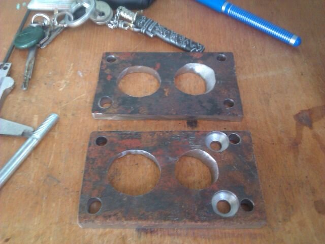

  13. Давно хотел заменить карб на другой, в итоге был найден в сарае волговский к151, в качестве переходной пластины предпологалось использовать аллюминий, дюраль, текстолит, но ничего подобного найти не удалось. За то на приеме металлолома нашлась такая вот лапа. на основе двух шаблонов снятых с коллектора и карбюратора вырезал две пластины в которых засверлил отверстия под шпильки, основу под камеры далее часа 3-4 вспоминал школьные уроки труда в итоге получился вот такой бутерброд
