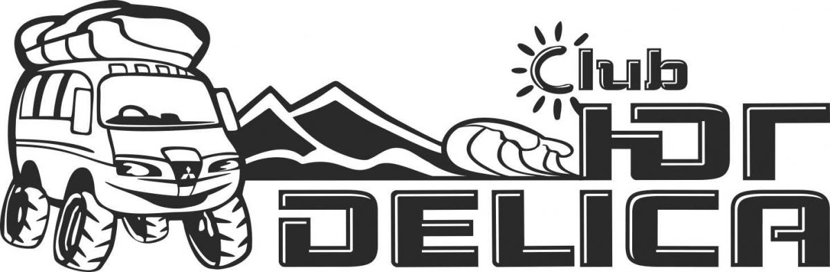

  15. если делать в цвете то надо менять концепцию слегка
  16. колхоз дело добровольное есть тысяча и одна причина клеить и не клеить, у каждого свои )
