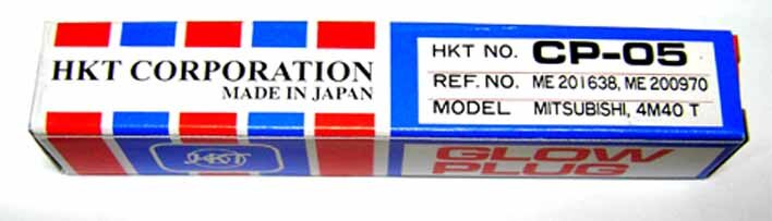

  15. Купил свечи, оказались не совсем те, что надо, точнее тех что надо (по каталогу не оказалось. но как сказал продавец- эти свечи (см. фото) ставились на машины до 97г. т.е. я так понимаю с механическим ТНВД. От оригинала оличаютсся более толстым кончиком, тот который нагревается. И вроде на пару мм. длинее. Вкрутил одну свечу, крутанул стартером вроде ничего не стукало. Выкрутил обратно свеча поршнем по голове не получила, значит длина нормальная, и на кончике капля солярки, значит форсунка брызгает как раз на раскаленную часть(проверял не подключая провода питания). Затем вкрутил все четыре поставил все на место и попробовал завести. Включил зажигание, после того как потухла лампочка на панели подождал еще три сек. и старт. Завелась с пол-оборота. После этого приходилось заводить после стоянки в холодном гараже в течении суток, правда температура всего -15 судя по термометру в машине (вроде не врет). Но также с пол пинка заводится. Посмотрим на сколько их хватит. цена за штуку 460 руб. Удачи всем.

  20. У меня "булка" 99г. 4М40, брал с аукциона, но три свечи сразу оказались дохлые. Одна вроде целая, сопротивление около 0,5 Ома, но до красна не нагревается, время срабатывания реле после того как гаснет лампочка около 6 сек. Напряжение на свечах, такое же как на аккумуляторе. Сегодня удосужился их выкрутить, маркировка на них такая: на одной грани - JKC 11V, на другой - 632, на третьей - 9В, а на четвертой - 03. Думаю что 11V обозначает напряжение, а JKC 632 марку. Свечи сто процентно японские, а вот, что найду завтра в магазине вопрос. Что найду поставлю, посмотрю как работает, потом постараюсь описать. Удачи всем!
