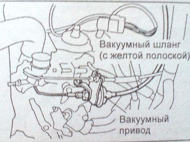

На ТНВД на кронштейне установлен вакуумный привод: Вокруг него стала образовываться сырость - на кронштейне, на тросе управления клапаном-дросселем АКПП. Откуда именно и что - пока не определил. Я так понимаю, что привод этот имеет отношение к кондиционеру. В чем может быть дело и чем грозит?
