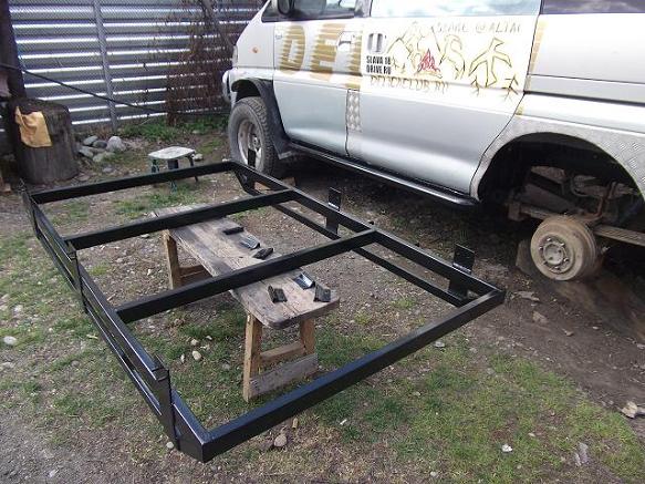

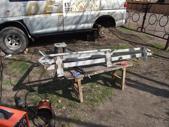

  18. Почитав на форуме про отрывающиеся "ноги" у багажников решил свой усилить. За одно на конец то и покрасить . У меня он был полностью проварен из нутри, теперь и с наружи.
