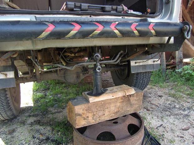

  1. Сегодня закончил менять гниль на второй стороне, взвесил готовый лонжерон на напольных весах, вес составил 4.5 кг.

  7. Я испытывал смазку водоотталкивающую на буровой, где условия мягко сказать жёсткие, нормально она себя проявила, насчёт замены ступичных подшипников из - за попадания влаги, уже больше года катаюсь (после замены) резина 265-70 проставки ступицы- вынос минус 30. Единственное чему пришёл "пушной зверёк" из - за хабов это игольчатому на приводе.

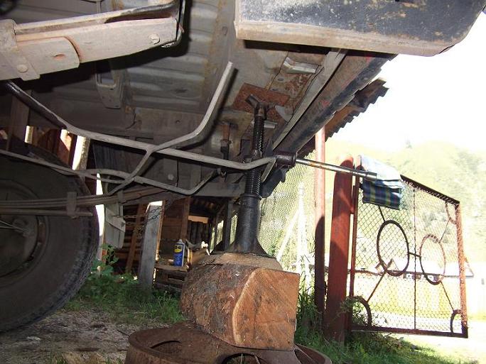

  9. Гена с прибавлением семейства!!! Как назвали?

  11. Я сегодня "отстрелял" левый лонжерон, (сэкономил что то около 15 т.рэ по ставропольским расценкам. ) в дополнение вварил второй амморт на сторону (давно планировал) покрасил всё грунтом "Спец-наз", специально оставил щели для "продувки авто-мойкой", вся чача скапливается возле кронштейна крепления рессоры, там вентиляционных отверстий нет, на подходе правая сторона, радует на ней то что с тормозными магистралями возиться не придётся Добрый совет - инверторным полуавтоматом работать с автомобилем просто сказка (до этого варил дуговым инвертором) . Сжёг 1.2 кг. проволоки, (катушку полностью) на не которые мелочи её как на зло не хватило завтра куплю 5 кг, думаю на всё хватит.

  15. Вырезал сегодня задний левый лонжерон, сгнил он у меня насквозь, к моему удивлению ни какой он не многослойный, простой профиль80 на 90 с маааленьким ребром жесткости в серединке под отбойник, приготовил два профиля 80 на 40 завтра буду внедрять. Фото процесса куча (ужатых 90кб.) фотографий а загрузить не могу, выдаёт - ошибка загрузки. В чём подвох ( по фото) понять не могу?
