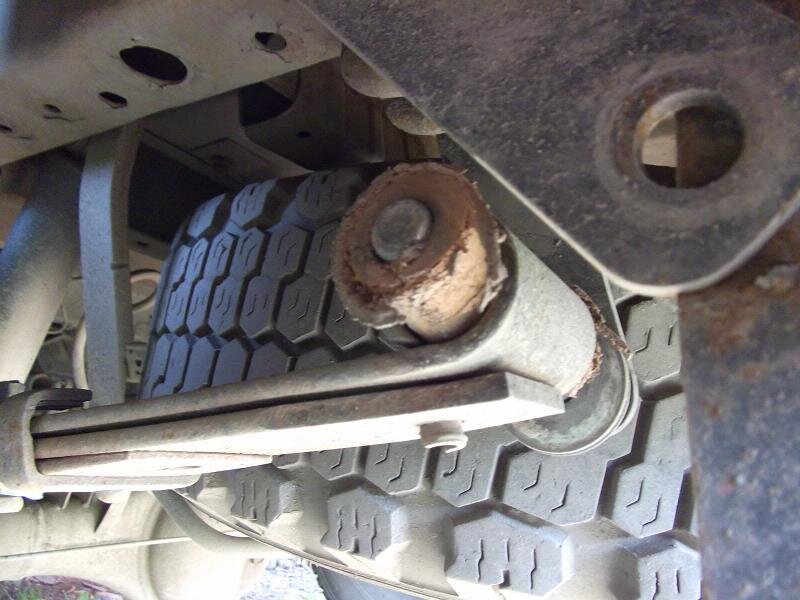

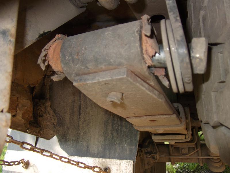

  1. Вторая гайка не пойдет, болт коротковат, сегодня весь Горно-Алтайск объехал искал болт подлиннее - нэту (есть, но слишком длинный если болгарином пилить то резьбу спилю) так же гайку самоконтрящуюся искал - нэту.герметик для резьбы искал (дома ) нэту А ты мне про родные втулки Но я их все таки законтрил - зубилом. Продаван сварочника втухал мне не ту катушку с проволокой поэтому законтрил У меня одного фотки не грузятся или ещё у кого? Финал замены не могу загрузить.
  2. Насчёт - как открутить прихваченную точкой сварки гайку - да срезать эту точку болгаркой. Обещанные фото процесса замены болта в серьге. - снимаю запаску и домкрачу авто до тех пор пока болт в стремянке не встанет горизонтально
  3. Комплект москвичёвских резинок 100рэ. На москвичёвской резиночке есть бортик пара мм. вот его и "хавает" сама серьга ведь подвижный элемент, я их и силиконом пробрызгивал и.т.д. - "хавает", сегодня буду восьмой раз серьгу снимать, постами выше прочитал что у людей в этом есть проблемы - с меня фото процесса. Сейчас сидел вспоминал что жена сидя на пассажирском месте говорила что, что то сзади постукивает, грешил на фендер-брызговик, я его в лесу оторвал он задевал за рессору, и постукивал, а на самом деле это была серьга, и проехал я на ней .......км.
  4. Еду вчера из г. Бийск в Республику, в корме звук какой то странный появился, сначала подумал что амморт "амбой" накрылся, домой приеду - гляну, глянул... Серьги у меня стоят от "ГаЗ"ели, они повыше родных, да и по удобней т.к. разборные, резиновые втулки с "Москвича" ходят уж второй год, пробовал ставить чёрного цвета, - быстро умерли, эти красного по моему Балакиевские. После этого случая гайки сварочкой "прихвачу"
