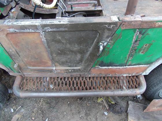

  2. в газике много чего переделано, вот задний бампер. Я и на делику высечку хотел но, не вошла в размер порога, сильно узкий. Ногой пошоркал и грязь отвалилась

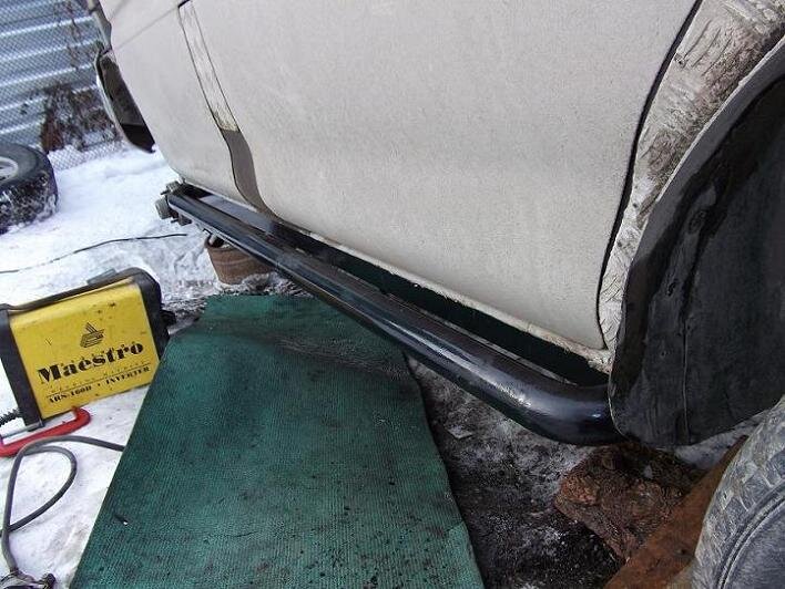

  4. @Shadow from Omsk, Да пока ни как не усилился, обварился уголком к штатным креплениям на подножку, и по самому старому порогу - профиль сороковой куда то из хозяйства моего "исчез". Ехать за 70 км. из за 4-х м. профиля нет желания. Дёрнут на работу, поеду на базу (я скважины под воду бурю) за трубой - за одно и профиль прикуплю, и обварю.

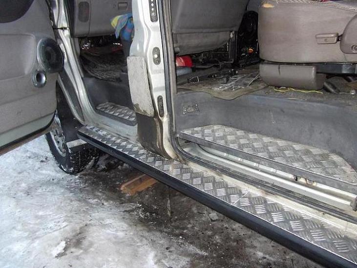

  8. Начал варить профиль не смог найти, мож кому то понадобился, тащиться за 70 км. из за одного профиля желания не было, пообварил уголком по штатным креплениям и зашил. места для ноги в летней обуви хватит. за колёса не выпирает.

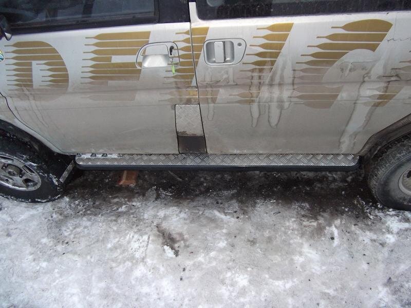

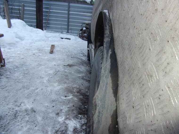

  13. @Delica_Rider, По началу планировал сделать как сделал на 69-й пошоркал подошвой и грязь отвалилась, но там порог не выходит за крылья. Прикинул такой вариант на делику - не понравилось, сильно выпирает, сделал в линию выноса колёс и высечка уже не катит - мало места, зашью алюминием. Я родную подножку снял то что она ниже порога (подарил соклубнику) на счёт наступить цель эта второстепенная, сам пока ноги задираю а для бабули у меня есть спец табуреточка цель такого порога приварить на порог с правой стороны кронштейн для крепления лесенки на багажник. и для дебилов которые обстукивают грязь с ботинок об порог, бывает дикое желание "пошаманить" в бубен Сегодня обварю уголком по штатным креплениям от подножки и приварюсь косынками к "раме" у меня инвертор - прожигал дырку в остатке порога и её обваривал думаю и с рамой так поступить. Прокину парочку профилей поперёк - свяжу пороги друг с другом. Насчёт процессов гниения думаю у большинства делик пороги в таком состоянии снаружи не видно а вскрываешь - сказывается возраст, из за этих процессов вся эта переделка.

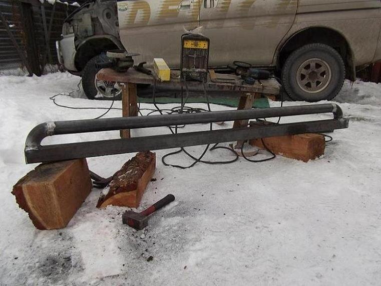

  16. @ruslan, Вторую зиму катаюсь без карлсона.
  17. @Denikin, Динь у меня вообще пока никакого аппарата нет, планирую полуавтомат купить, вот только когда? хочу такой - http://elektrod.ru/esab/?page=migmag&name=CaddyMigC200i Этот инвертор с работы взял. Я на этом сайте прямоток заказал, вроде всё серьёзно, с СМС-ками на тел. посмотрим. У меня сначала трос ручника "подвёл" в процесе моих "доработок" троса сам ручник "подвёл" Видел на видео про такой ручник всё "хотёл" себе, нашёл - удобно что он без троса.

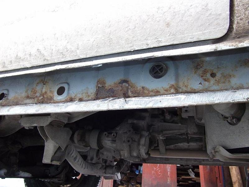

  20. Порог оказался пустотелым, в ТАЗ - ах и то ребро жесткости имеется. - на этом фото видно как поживают подушки раздатки от нивы установленные без выпрессовки - запрессовки Использовал 60 на 60 профиль и 50-ю трубу с отводами. Пока обварил по остаткам старого порога. Завтра силовое крепление к раме, и зашью сверху алюминием. Вылет вышел вровень с колёсами. На такой порог только с правой стороны планирую крепить лесенку на багажник за ней прямоток "на крышу". По случаю "удалил" ребро жесткости на крыле - достал скрежет в поворотах - резина 265 на 70 и проставки на ступицу.
