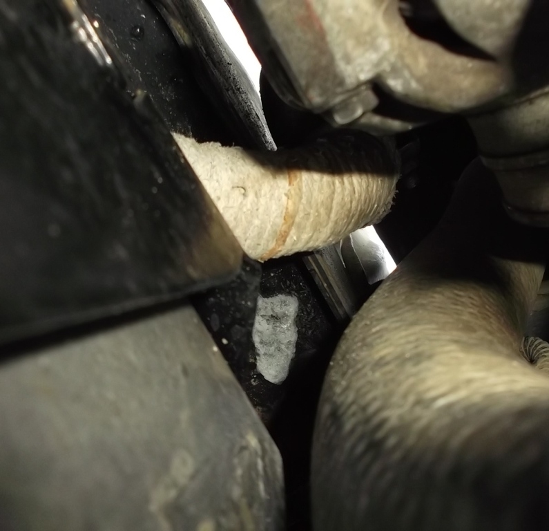

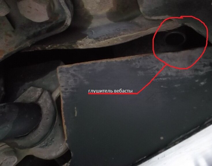

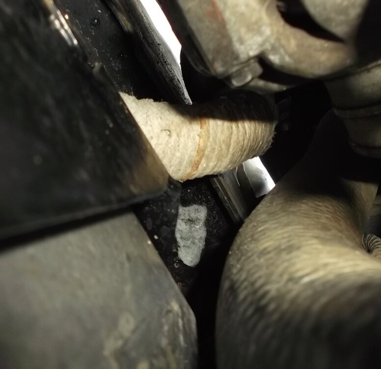

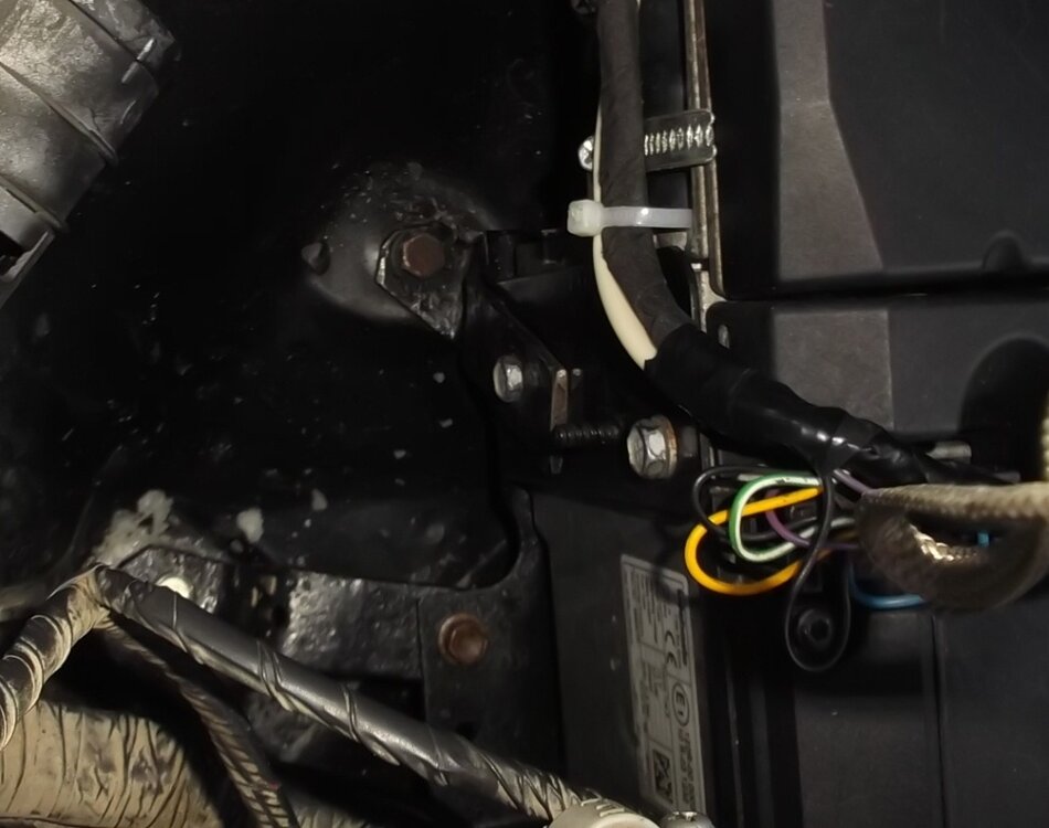

Отдельный бак чтобы топливо при сильных морозах отдельно готовить для котла. Топливопровод у нее совсем мелкого диаметра. Кронштейн штатный крепил через самодельный П-образный к лонжерону и крылу+для пущей надежности еще один кронштейн (на фото его видно). Сверлил отверстие в лонжероне только под крепление глушителя, остальные штатные. Глушитель тоже получился крайним, но у меня гофра уже была из двух кусков, так что особенно гадать с ее длинной не пришлось.

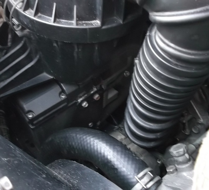

Машинка дизель. С помпой тоже помучился пока место выбирал, патрубки очень неудобно расположены. Сделал кронштейн и на штатный хомут закрепил. Шланги гнутые подбирал чтоб без заломов было. Крышку менять не буду, вроде нормально получилось. А вот котел возможно чуть ниже летом сделаю, близко к корпусу воздушного, на котле крышка которая разъемы закрывает вплотную к фильтру. В таком месте установки и снизу котла до лонжерона места совсем не много остается для гофры глушителя, хотел в этом месте тепловую защиту на гофру одеть. Такой защиты не нашел, обмотал гофру азбестовым шнуром. Блок предохранителей разместил за АКБ где фильтр стоял. Пульт в бардачке закрепил. Управление на сигнализацию сделал, еще бы контроль работы на сигу сделать... Пока для контроля вывел светодиод на лобовое. Печку подключать не стал, провода прокинул, если появится необходимость подключить не долго.
По мануалу допускается бак ставить на 1 метр выше насоса. Это в перспективе может сделаю, подходящего бачка сразу не нашлось. Пока так, а что временно - то возможно постоянно. А что, думаешь самотеком, да через насос в камеру может попадать? melPV, насос циркуляционный пришлось переносить?

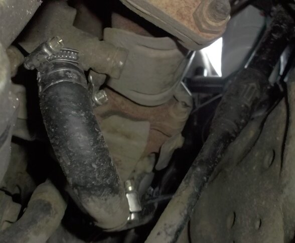

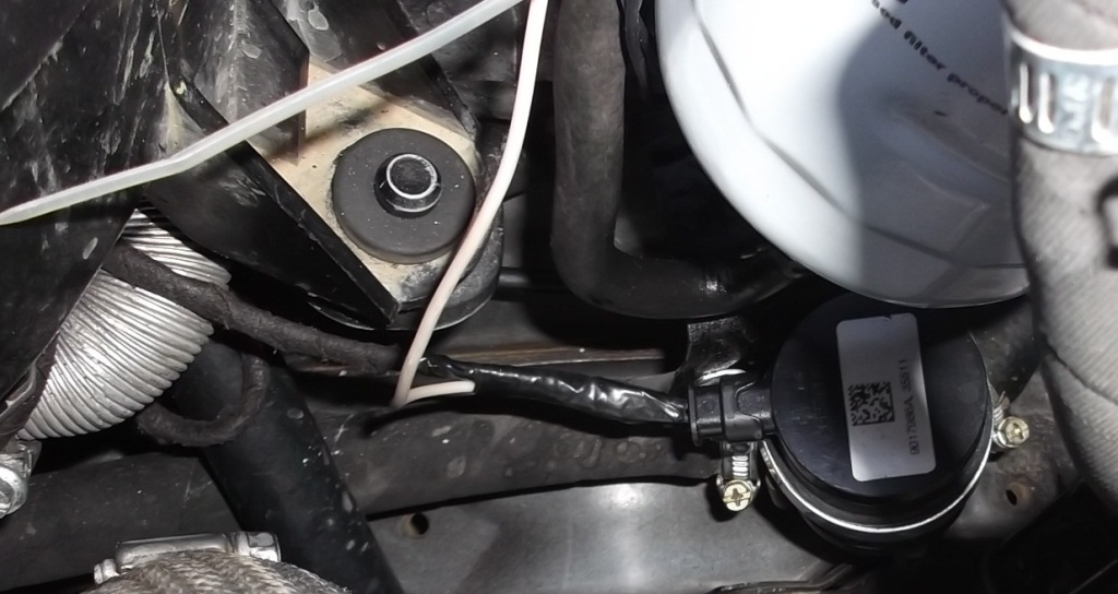

Установил себе вебасто 4.2кВт , брал у Гены ПЛ. Еле-еле впихнул под воздушный фильтр, встала плотно, но зазор небольшой имеется. Тройник на топливо врезал около топливного бака через доп. фильтр. Запитал с обратки передней печки через тройник, а выход на сливной болт блока. Первый раз запустилась не сразу, вероятно топливо не сразу продавила. В связи с таким местом установки помпу (циркуляционный насос) пришлось ставить отдельно, сначала ставить стал примерно на уровне врезки в шланг передней печки, но потом решил перенести ниже. Вот фото. В планах поставить отдельный бак рядом с топливным фильтром, он у меня под вакуумником.
