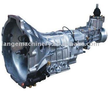

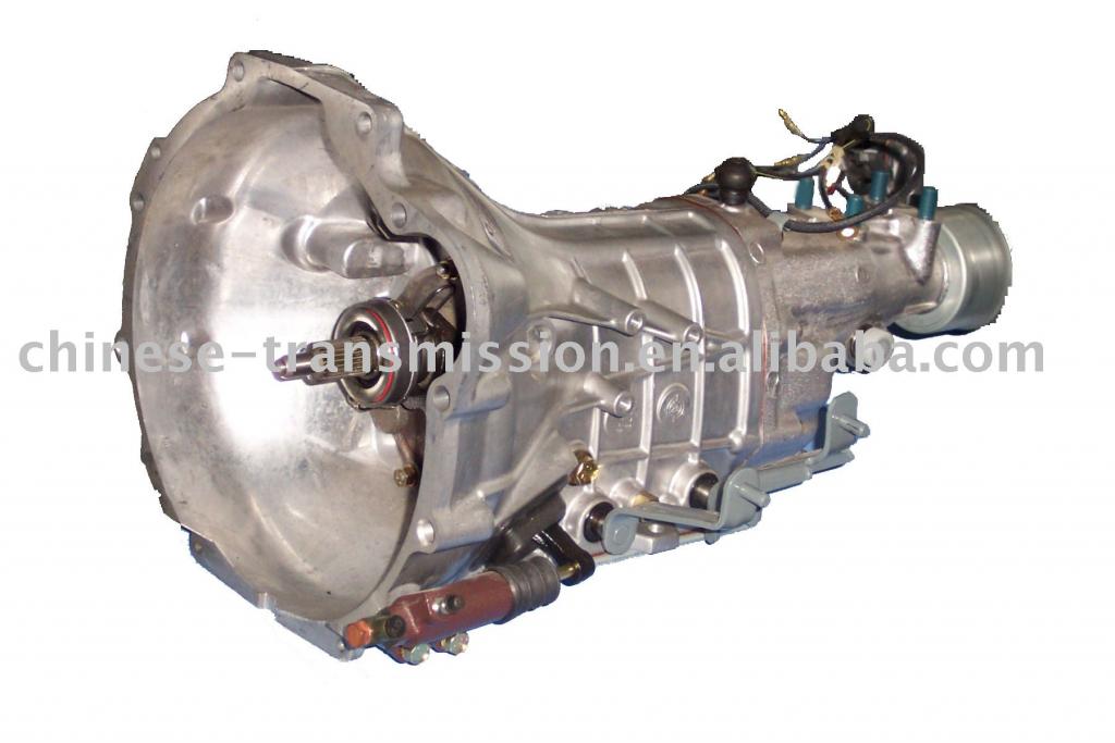

  8. Смотри фото, отличие только в палках, подшипники и шестерни идентичны. У механического сцепления открыто верхнее технологическое отверстие, там вал привода вилки.
  9. Корпус коробки (М21) подходит и на полный привод и на задний. Отличие только в механизмах переключения. При переходе от тросовых версий нужно глушить отверстия (4 больших от валов переключения = снизу коробки)
  10. Гидропривод сцепления и тросовый привод кулисы - это особенность комплектации салона. Есть и так и так на недоприводах.
  11. Это на недоприводных, на полном приводе 4.875 Авторитетный человек не говорил где её порвет? Отличие в 21 коробке под разные машины в единичных деталях. Самое существенное - это шестерня привода датчика скорости У меня коробка V5M21 на недоприводе R5M21, отличие в выходном валу, у меня он вставляется в раздатку, на недоприводе - это хвостовик. Сцепление одинаковое. отличается немного маховик и то взаимозаменяемы (если разболтовка подошла под колено)
